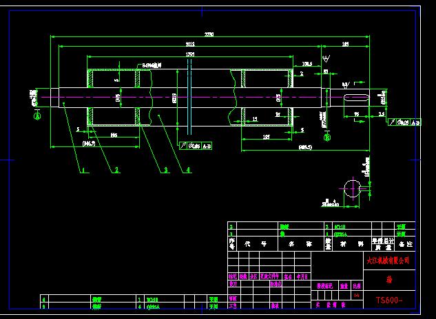

请问大家一下,如下图,轴在高速旋转时容易弯曲,请问大家怎么改进,谢谢!

很简单:
+ x7 Y' D4 Z: ~, L设置加焊、轴长方向的长条形加强筋:5 M' h5 m; \$ g0 H0 F4 O6 H! j3 w: w* T
尽可能缩短轴承间距。
天际孤帆 + 2 技术交流。

1、缩短长度  p8 ^1 X/ t8 g+ h+ A* ~
2、增加强度
5 D- b" s7 l: g(1)材料. a. g- l. k2 C& u9 c: p7 P' S
(2)热处理( O' _4 Z: Z' R7 y5 _9 Z$ {; p% b* e
3、轴中加支撑

适当增加轴径、根据需要做静、动平衡.

如果是受径向力作用产生的弯曲,应该考虑更换,重新设计。建议增加钢管壁厚,根据转速,决定是否作动平衡。钢管内孔应加工,保证同轴度。轴与内圆筋焊后做动平衡,再与钢管焊接外侧两圆筋。焊后加工各部尺寸至图要求。" c- Q  B; u- K! `6 Q
   如果是这根轴自身旋转产生的弯曲,考虑做动平衡的可能。可以采用增加重量的方法,钻孔加配重。外圆表面如果要求高,做动平衡会比较困难。

严格说,根据楼主提供的图形,这应该是一个辊子。不管受什么样的载荷,高速旋转时弯曲的根本原因是刚性不够以及质量分布不均,所有的改进措施都需要围绕这两点。从图上看,中间是一根通轴,这会造成浪费、增加重量,是完全没有必要的,在两端设计两个轴头就可以了。估计轴承间距是定死的,那就这样改进:如果有可能,增大管子的直径和壁厚,如果轴头比较长,可适当加大轴头直径;如果转速很高,最好对管子的内外壁都机械加工保证同轴度(目的是减小质量分布不均);最后做动平衡。

楼上分析的比较在理,不过受力点也会影响弯曲$ j7 P- t) D9 [+ }  t
可以用材料力学算下挠度

轴又小又长,不弯才怪,怎么可能这样做的,即使做了动平衡,稍微有点外力,肯定跳动了

设计是有问题的* s5 K4 e( B0 V' \
设计两个轴伸,阶梯型的+ Z7 M9 S# T6 `; o
轴要热处理% P; p! ]' ~* K
滚筒上面开圆周孔---大于30的
* F, s% s$ o- T; ~; S2 H你这个东西是高速不了的

筒子采用ZG35粗加工带上止口,两端采用低炭合金钢加粗一些粗加工,焊后去应力回火后,精加工

这根轴是什么材料?如何热处理的?转速到底有多高?是否做过东平衡?这些因素都可能导致轴在高速旋转是发生震动甚至弯曲。

这个不是简单的平衡问题。轴太长了,如果不能缩短轴长,可考虑换用空心轴件,因为发生弯曲的主要原因是轴的刚性不足,质量的增加肯定增加惯性力,可考虑质量轻的空心轴。或用三个滚动轴承在中间部位进行120度布置,进行定位支撑。

第一:建议将轴的中部直径加大,阶梯递减到轴两端,这样刚性会好很多。. p" o2 Q1 L/ a* w# J0 K# ^
第二:缩短轴承支撑点的距离,或者增加轴承支撑。

1.不应采用通长轴。我设计过宽幅箔材精整机组中的张力辊,力大速高,就是采用两端轴头各内焊双腹板支承,加大内腹板内侧之外管壁厚的结构,效果良好;
0 \$ Q$ E( j0 I2.长径比较大,又受结构限制,故应选更高强度的材料;0 N: A' F3 Z% m( s
3.材料热处理是否合适?生产中,是否按规范进行了?) z2 s, `- I2 W, H
4.材料所有表面都须经加工,保证尺寸精度和形位公差要求,以增强整体静平衡性;
$ U0 V  a. @/ J0 ?# _9 V% {5.是否采用动平衡,这主要取决于转速是否达到或超过临界值,做平衡时,可选择两侧腹板进行相关调配处理。

增加轴的刚性,从结构上,从安装位置上来考虑,会弯就是刚性不足

1  轴粗车后焊接辐板及辊筒。
; O0 Q5 V- Z; o7 a/ ^2  整体加工成各部分尺寸。, R* b0 X" k7 z7 t; v0 p
3  找静平衡及动平衡,用钻孔或补重法较正。. o( n- ?" B/ B. J" p; D4 m" V
只要动平衡合乎要求,高速旋转轴就不再弯曲。

( `4 Y8 |5 d1 x0 G* q5 s9 D4 S' R# Z这种结构的辊子在钢铁企业带钢生产线上应用十分广泛。强烈支持22楼的上述观点。
