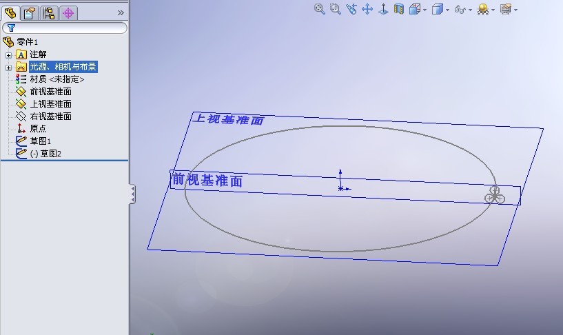

发表于 2009-8-5 23:45:48 | 显示全部楼层 |阅读模式 来自: 中国江苏苏州

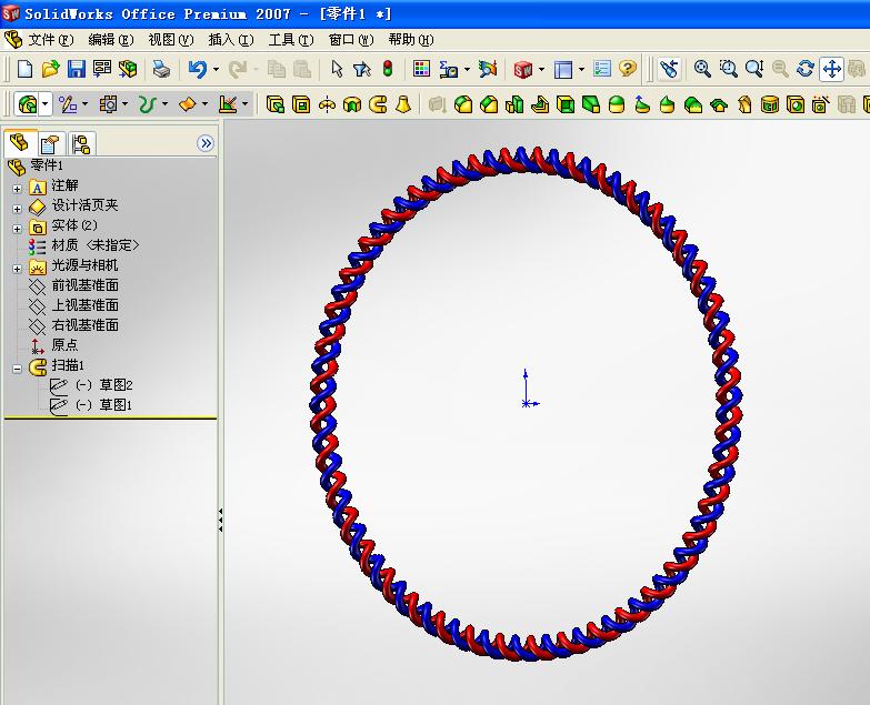

SW09SP0 做的 0 n0 F" c1 z) ^, g. s  D4 N9 S
9 C7 E4 Q8 a7 G. |5 c; m( @过一段时间给大家做那个的视频# E0 d) H( T, m
' z" S& v2 J7 W
呵呵

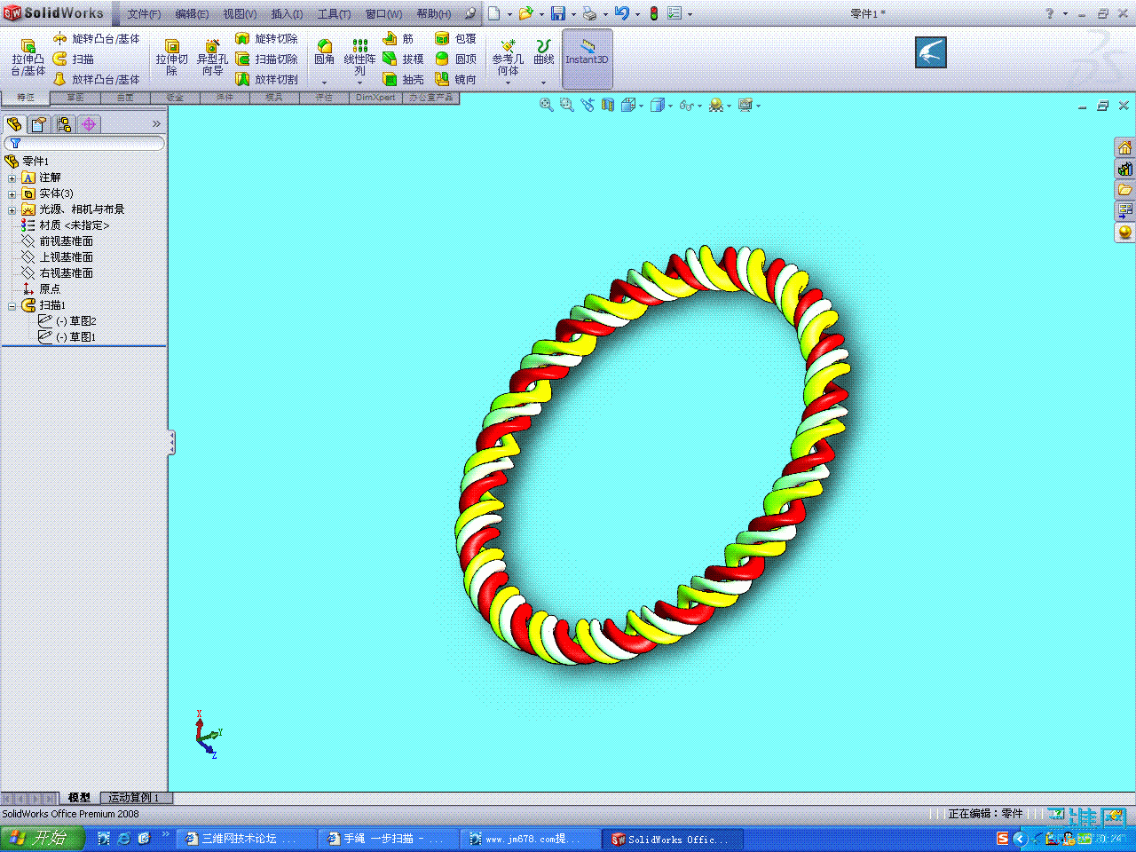

发表于 2009-8-6 08:18:46 | 显示全部楼层 来自: 中国广东佛山
很复杂么?

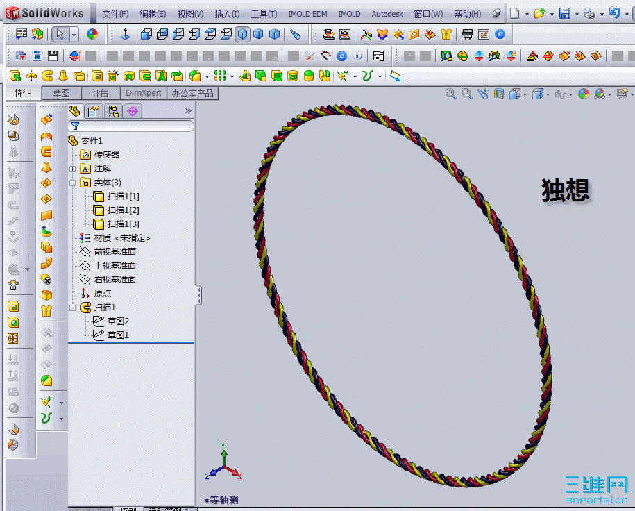

发表于 2009-8-6 09:20:37 | 显示全部楼层 来自: 中国山东青岛
我也来一个

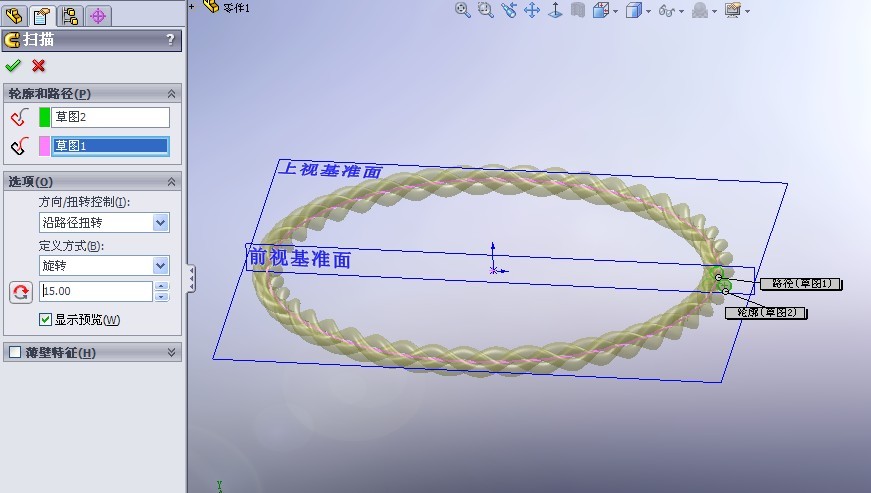

以圆为路径做扫描,扫描是加扭转.

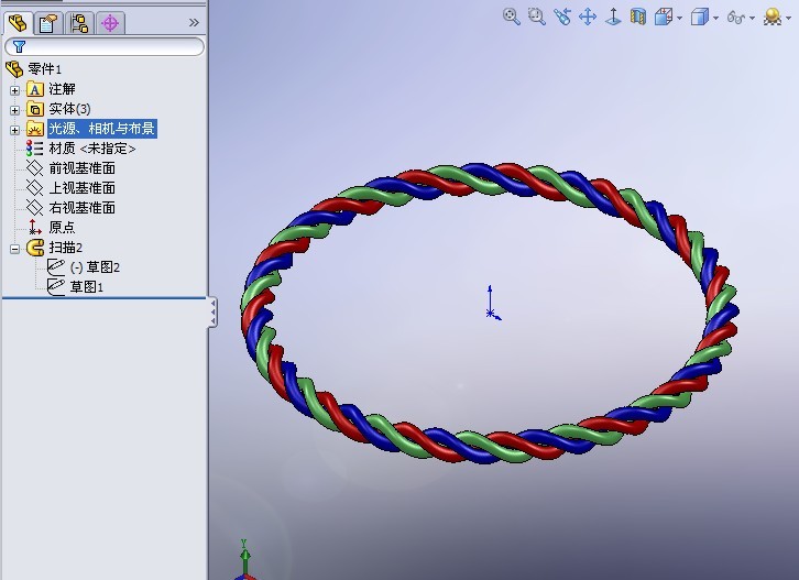

刚学的,顶一下吧。 绳子绞成这样了.JPG ·- |9 R" C) B. t
: O7 M* l) R- }[ 本帖最后由 rogboy_luo 于 2009-8-12 21:45 编辑 ]

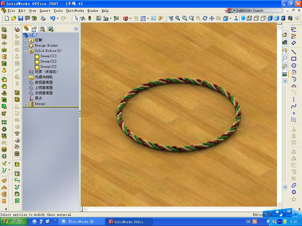

发表于 2009-8-12 23:00:38 | 显示全部楼层 来自: 中国四川攀枝花

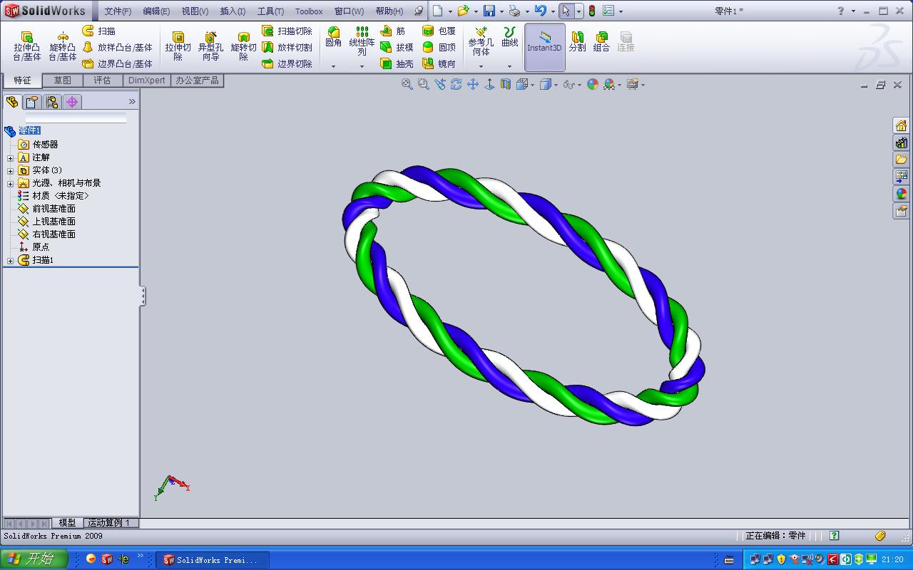

我也学习了一下,献丑了 : ]& t5 |, v; p# c

扭转曲线怎样做?这一点还向不来,请指点
发表于 2009-8-13 07:49:50 | 显示全部楼层 来自: 中国江苏苏州
相当地简单5 i! I% F$ J$ m2 _8 G, r
0 A9 B+ O2 u" X6 P& |: }6 m- A  A

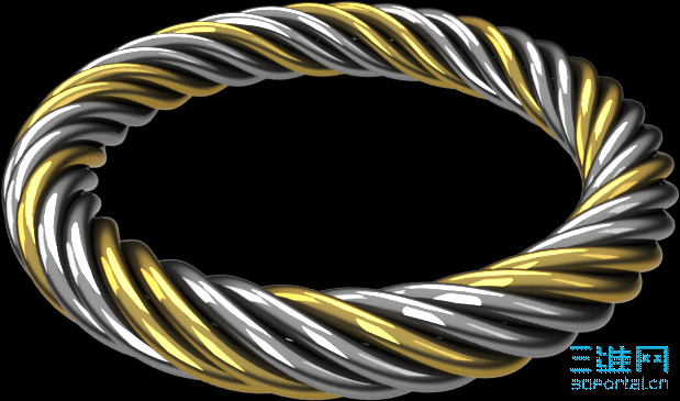

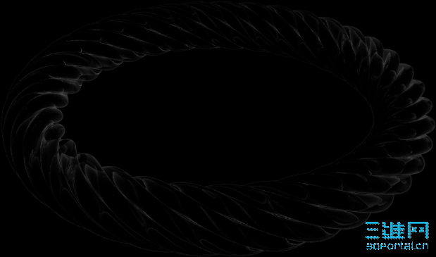

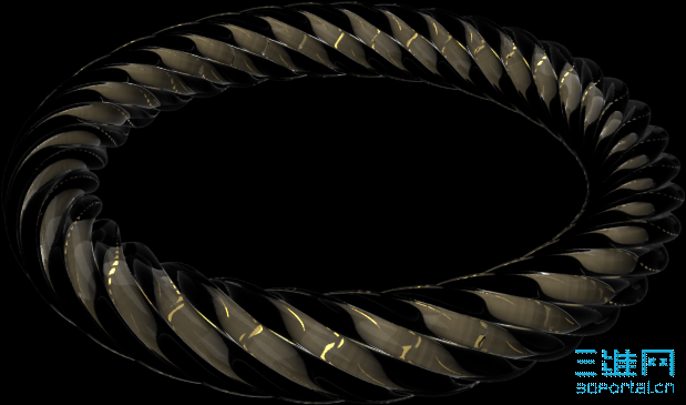

呵呵,渲染一下更漂亮。
; n7 i: g& r7 Y, l" _( u分别为黄金版,铂金版,黄金、铂金混合版,玻璃夹金版和玻璃版。
发表于 2009-8-14 00:42:01 | 显示全部楼层 来自: 中国四川攀枝花
呵呵,三维网把png图的背景处理成黑色的了,玻璃版的就看不出效果了
