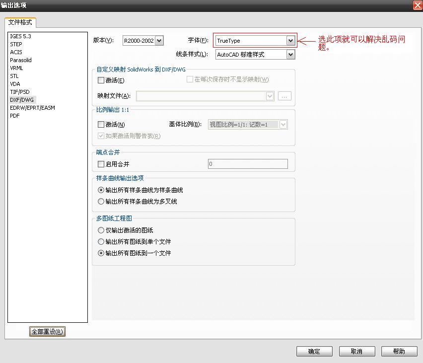

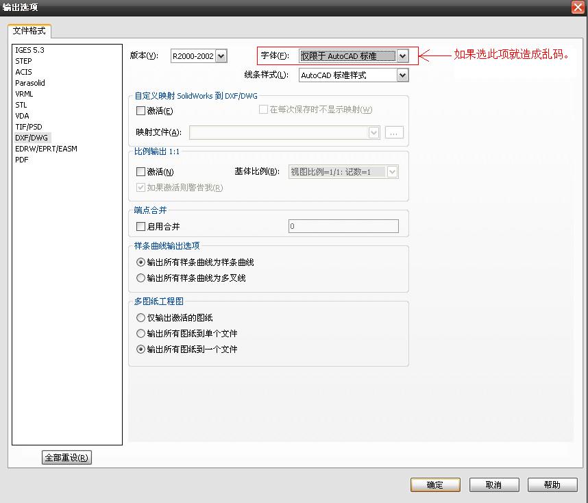

如题,请高手帮忙解决,以前的版本都不会,就升级SP4后出现
发表于 2009-8-5 20:47:34 | 显示全部楼层 来自: 中国安徽蚌埠
原帖由 swai-dire 于 2009-8-5 19:54 发表 http://www.3dportal.cn/discuz/images/common/back.gif
  a3 w& l& r6 _$ Q: x! b如题,请高手帮忙解决,以前的版本都不会,就升级SP4后出现

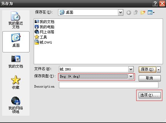

2 K% k9 A' |7 ?5 t! V解决方法见图,希望能解决你的问题。

是的,可以解决部分的问题,
