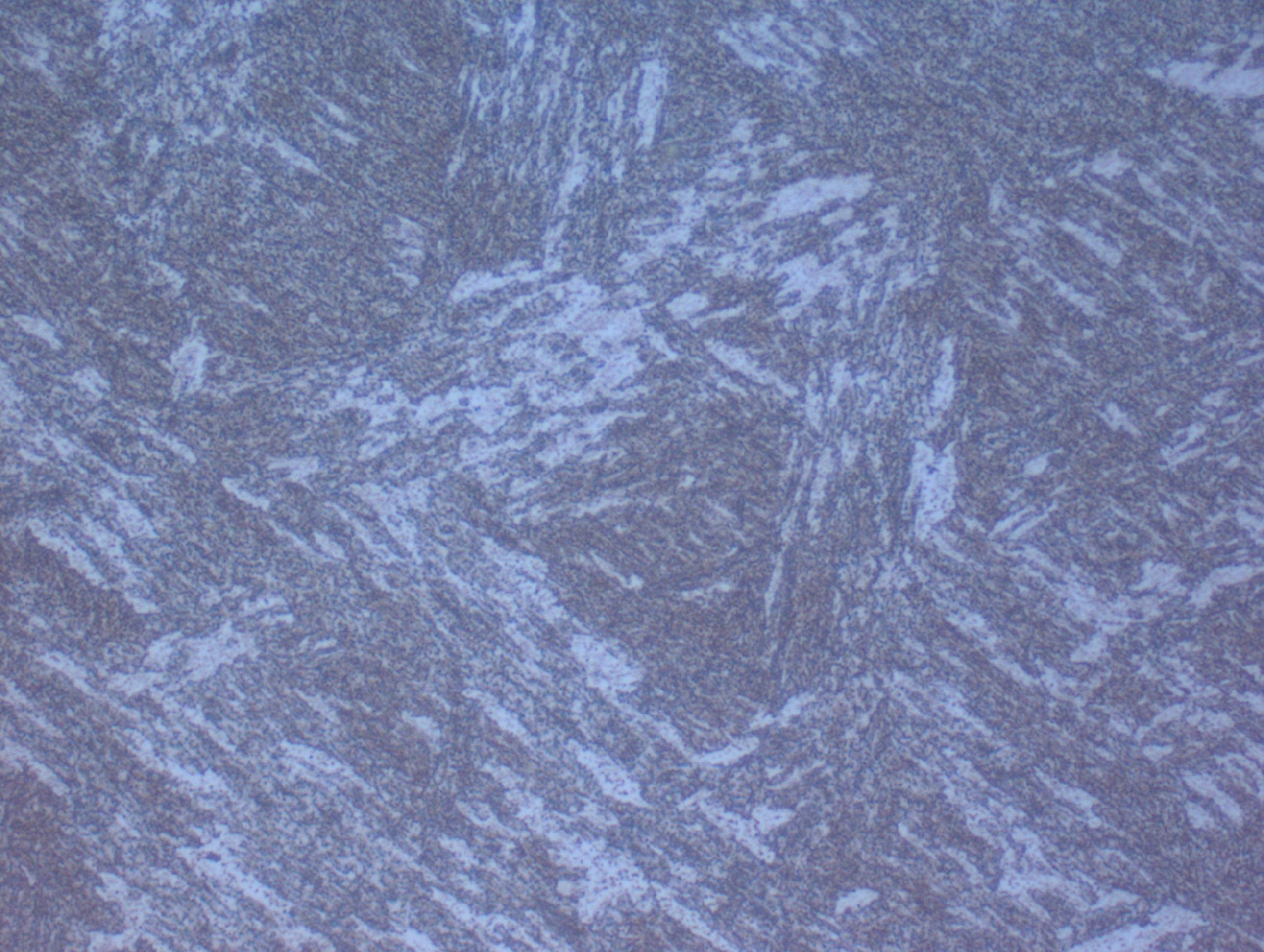

材料为4330V& `) F/ X, @: ]' h( p
热处理工艺不明
% G1 K( P. @% o8 z浸蚀剂为3%硝酸酒精,时间数秒钟# t% F0 q% D7 B; _2 [
浸蚀后眼睛直接观察,似乎可以看到较大的晶粒,晶粒有明暗两种色泽
- [/ c6 q9 t. @7 z1 d100倍
100X
100X
500X
500X
1000X
1000X

照片不太清晰,不过可以初步判定为板条状组织,第一张照片可以看到针状组织
2 j5 f$ F: w' p$ r: d# u' v9 `不知硬度是多少?
 楼主| 发表于 2009-8-5 11:40:14 | 显示全部楼层 来自: 中国广东深圳
硬度32HRC左右
发表于 2009-8-5 16:26:10 | 显示全部楼层 来自: 中国四川绵阳
貌似魏氏体组织
