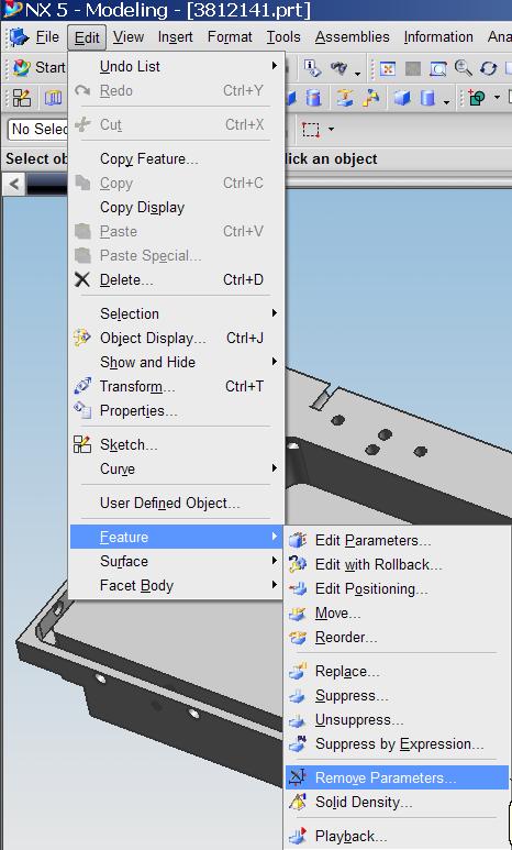

请教高手,怎么把比较大型的文件去参数后另存出来,最好是原格式的
发表于 2009-8-4 08:27:17 | 显示全部楼层 来自: 中国浙江台州
去除参数的命令路径:编辑_特征_去除参数8 A; `" w$ Q5 e# }3 M" o
另外导出一个parasolid格式,再导入到一个新建的文件里也是个去参的方式

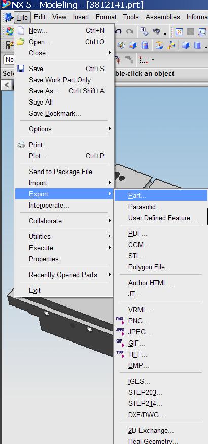

发表于 2009-8-4 09:03:53 | 显示全部楼层 来自: 中国上海
最好不要把参数化去掉,虽然文件在去参数后文件会小一些。但是以后的设计修改就会麻烦些。; _4 i. d5 U: H# F4 h+ ^7 o
7 q3 m. Y6 B4 d9 A
一般参数化的文件需要保留。去参的文件另存为一个新的文件。3 d! v& Z3 N9 {4 \4 H$ e9 Y
3 |* }1 s+ W  c1 [
方法就下图2种,和2楼的一样。
beyond2009 + 3 应助
 楼主| 发表于 2009-8-4 09:52:07 | 显示全部楼层 来自: 中国广东中山
感谢提供答案,问题已经解决!
