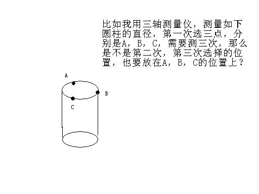

量具的重复性与再现性GR&R里,重复性的4个条件如何理解?如下说法:
% m* |- p5 a1 @" G
* L# A3 k5 {0 l& `+ o9 }1 j
, {. O: T( o1 q! B0 T  u在中国仪器中当测量条件是在以下4个状况下实验时,相同的待测量的测量结果有一致性的称为重复性,4个条件如下:- O2 ]7 a  Q0 D* o
: K  L# _+ ?9 r# ka
、相同的测量环境
# h3 l" R0 m, `# P0 K4 k2 R# `- }$ ^- D0 G' n
b
、相同的测量仪器及在相同的条件下使用
- W/ m9 U* {* |7 }
# \9 e7 N9 }7 Ec
、相同的位置/ v# ~: X. k/ s
$ w5 O$ U2 u3 K( i2 Xd
、在短时间内的重复
8 |+ b5 M$ X! W2 p7 Q
+ H/ M7 Z- l( T5 l" K! A# ?) Q c点相同位置,如何理解?是不是指零件是同一个部位?比如我用三轴测量仪,测量如下圆柱的直径,第一次选三点,分别是A,B,C,需要测三次,那么是不是第二次,第三次选择的位置,也要放在A,B,C的位置上?1 r9 Z+ u0 x: v; W9 z; P
' g( M1 {8 |2 v4 g& w* }+ Z) d' |
谢谢!
发表于 2009-8-11 15:31:31 | 显示全部楼层 来自: 中国天津
可能不是吧0 X7 o/ c4 v  s, B  \6 A* H
我想也许是你上图A  B  C其中的一个点 1 ?- B- }" P. ?2 P3 o3 k
但是这个点可能不像你那样只有一个芝麻大   应该有黄豆那么大吧0 i0 W& f8 a) G
三个人或是两个人
1 F% X1 I4 M& Y: N, I, F! J同一把尺子
- {7 X& J3 Z2 F. j  x5 m按打乱的顺序测量三次+ D  F+ H" f7 ^. I( l! F+ H
分别记下三次的数值

楼主你去看一下MSA手册吧
