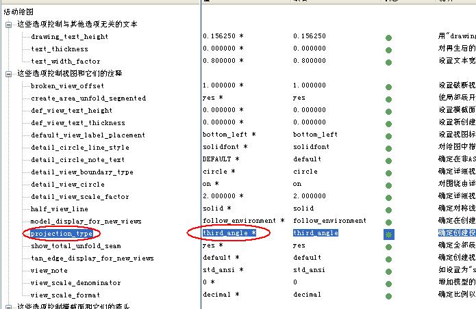

我在把三维转二维的时候,发现工程图里的投影视图时候,你往下面投,其实是你从下面往上面看图形的样子,你往上面投,其实是你往下面看图形的样子,这跟我们现实画的三视图好像相反,我每次转好了以后都要在CAD里把它换回来,不知道PROE能不能设置下
发表于 2009-8-3 20:57:42 | 显示全部楼层 来自: 中国江苏泰州
你在工程图的配置文件里设projection_type  将third改为first就行了。在工程图中右键,绘图选项,PROJECTION——TYPE     first
wz_111 + 3 应助
发表于 2009-8-3 21:14:24 | 显示全部楼层 来自: 中国江苏无锡
设置projection_type 参数为first_angle
 楼主| 发表于 2009-8-3 22:46:01 | 显示全部楼层 来自: 中国浙江宁波
找不到啊 这个参数,右键也没有选项啊

 楼主| 发表于 2009-8-3 23:05:19 | 显示全部楼层 来自: 中国浙江宁波
我找到了 但是每次重新开启的时候这个值又变回去了
发表于 2009-8-3 23:14:50 | 显示全部楼层 来自: 中国广东广州
你不知道保存吗?你不知道要在config里面加载吗?
发表于 2009-8-4 18:29:52 | 显示全部楼层 来自: 中国江苏泰州
回复 7# wz_111 的帖子
其实PROE应该将这些设置以可视化属性菜单里来定义,它弄这些配置吓跑不少人。打开PROE,工具,选项,配置drawing_setup_file     其值为你工程图配置文件的全路径,然后将此选项配置以CONFIG。pro保存于PROE安装目录下的TEXT下或者你的工作目录,下次你再启动的时候就会加载你的工程图配置了
