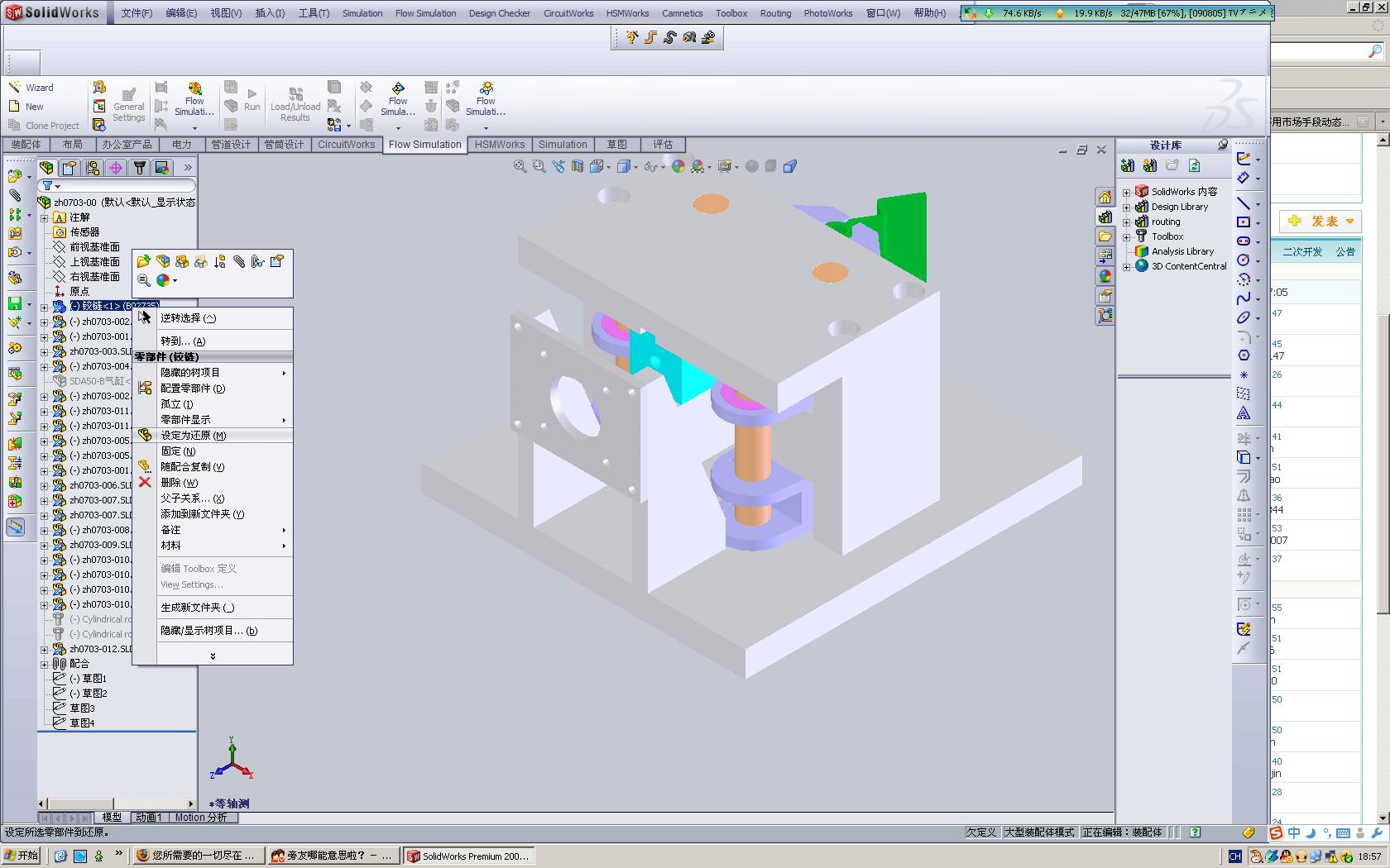

9 y5 Y8 Y# g9 t0 F+ s' ^- K7 e2 ~箱体为什么不能分析,点击study出现如下提示3 T- f% U, b7 v4 |' N! b1 }2 @9 x
在装配体里进行箱体的分析时出现“Please resolve all the lightweight components before defining a study!”3 T+ ^4 b/ R" K$ g+ y8 R! H" l

轻化的零部件不能分析

有羽毛的就是轻化的零件,轻化就是SW中为了减少装配体中内存的占用,将零件的特征忽略只读取外形与质量数据,将子部件的装配忽略的技术

轻化了就将其还原,还有Solidworks的设定选项里设定装配体中零件数量超过某个值时会自动轻化的

右键点击“设定为还原”哈. u. U- _, D8 j9 ?+ W% E. R
我试试看

感谢“canalvorfeed”的帮忙
感谢“canalvorfeed”的帮忙,. i) _& v" d0 p0 k$ d- U
却是是这么个问题
