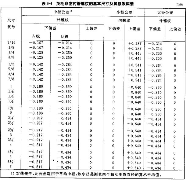

各位,请问在圆锥外锥螺纹标记中需要标记公差等级,分为A,B两级,但是机械设计手册上并没有详细介绍A/B两级是如何区分的,查找螺纹公差标准也没有说明,请问各位,这两个有什么区别?来源是哪里?

外螺纹的AB两级,是指中径公差。A级的比B级的公差小。上偏差都为0,区别在下偏差。2 E- K& z+ @6 q+ I- h5 U8 i; x9 c
外螺纹的大径公差,AB都一样的。上偏差都为0,下偏差一样。6 p  a9 c3 L  x9 V, q" z3 x+ ~4 f
这个你随便找一本机械工人切削手册上面都有。
0 o4 W) p) x5 i+ @5 o补充一下。上面说的是非密封管螺纹。貌似你说的圆锥管螺纹没有AB之分的。只有非密封管螺纹才分AB。

GB/T 7307-2001 55° 非密封管螺纹. a; E# h2 s- X- C) B% d/ r# \' @
这个标准里面有规定的

楼主可能没有弄清楚,在英制密封管螺纹的圆锥外螺纹公差等级并没有A、B之分。对英制非密封圆柱外螺纹的中径公差等级才有A、B之分,这出自《美制和英制螺纹标准手册》或我国标准GB/T7307-2001:

非密封管螺纹的标记由特征代号、尺寸代号、中径公差等级和旋向组成,如:G3 A-LT

外螺纹的AB两级,是指中径公差。A级的比B级的公差小。上偏差都为0,区别在下偏差。   2 m- `" r$ e6 f/ [1 B
那么 下差 有什么区别????没说清楚
