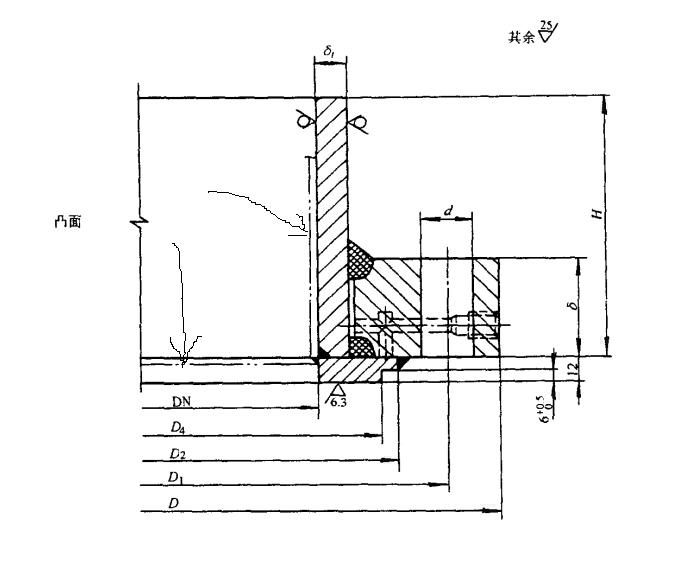

JB/T4702衬里法兰的图中所示虚线是什么意思?如何理解?

为了降低成本,法兰一般采用碳钢制作,而为了防腐要求,则在法兰面和短节内衬一层不锈钢。标准对衬在法兰面上的不锈钢提出了尺寸要求(绘成了实线而成为标准的一部分),而对法兰短节处衬的不锈钢没提要求,由设计者进行考虑,所以绘成了双点划线代表实际生产中存在而在标准里没有规定。不止在JB/T4702,在JB/T4703标准也是这样绘制图形的。

衬里,一般不锈钢,聚四氟等防腐蚀材料。
发表于 2009-8-5 09:58:07 | 显示全部楼层 来自: 中国浙江宁波
应该是表示衬里层
发表于 2009-8-6 08:37:07 | 显示全部楼层 来自: 中国上海
虚线表达的是衬里
发表于 2009-8-6 14:39:27 | 显示全部楼层 来自: 中国辽宁铁岭
此线为衬筒,与法兰衬里具有同样的作用。
发表于 2009-9-4 16:59:27 | 显示全部楼层 来自: 中国辽宁沈阳
衬层,其长度大于H。
发表于 2009-9-4 20:56:25 | 显示全部楼层 来自: 中国江苏泰州
横着的线是  密封面的  焊缝线啊0 v$ @; b9 }, I7 a8 z$ w$ ?1 {
4 @7 |5 L! x- N2 [
竖的是   短节衬的不锈钢
