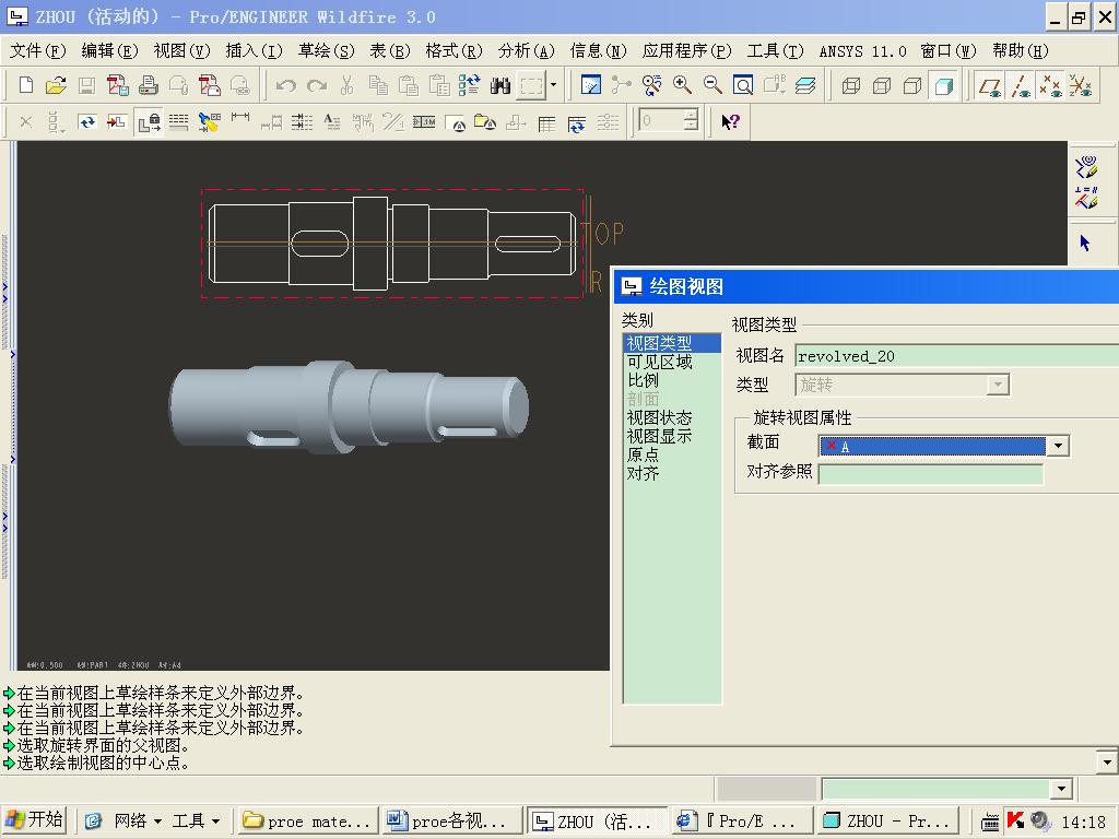

麻烦高手指点一下:我想在下图的键槽地方作移出断面视图,作完截面后,怎么截面A前面会是个红色的叉,而且对齐参照不能选择,最终也没有做到想要的效果。是截面做错了吗?正确的做法应该是怎么样的?part文件在files文件夹下。! e  }* }# m) @% H0 o6 V1 O3 ]3 j

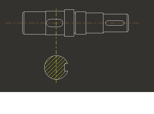

点 剖面  选择  2D  截面    点击“+”  点击“完成”   输入截面名称   再选择  你要剖切的平面  就行了     记得:事先创建一个平面  (在截面位置上)* _8 `. |/ \( ]' X

楼上的方法我知道,谢谢了。我想知道的是用移出断面来做为什么做不了,我看了版主的教程照着做,但却做不出来。

1 t+ n, Y, ^; V: b呵呵,我就是照着斑竹的这个教程学习工程图的,但是选取截面后,却得不到断面视图。实在很费解。

在零件模式下创建截面!
( ^# Y. m  s; r  X在工程图里面选择旋转视图

你视图方向放的不对,你的那个剖面当然就不能用了,你将剖面视图方向放正确之后再试试
