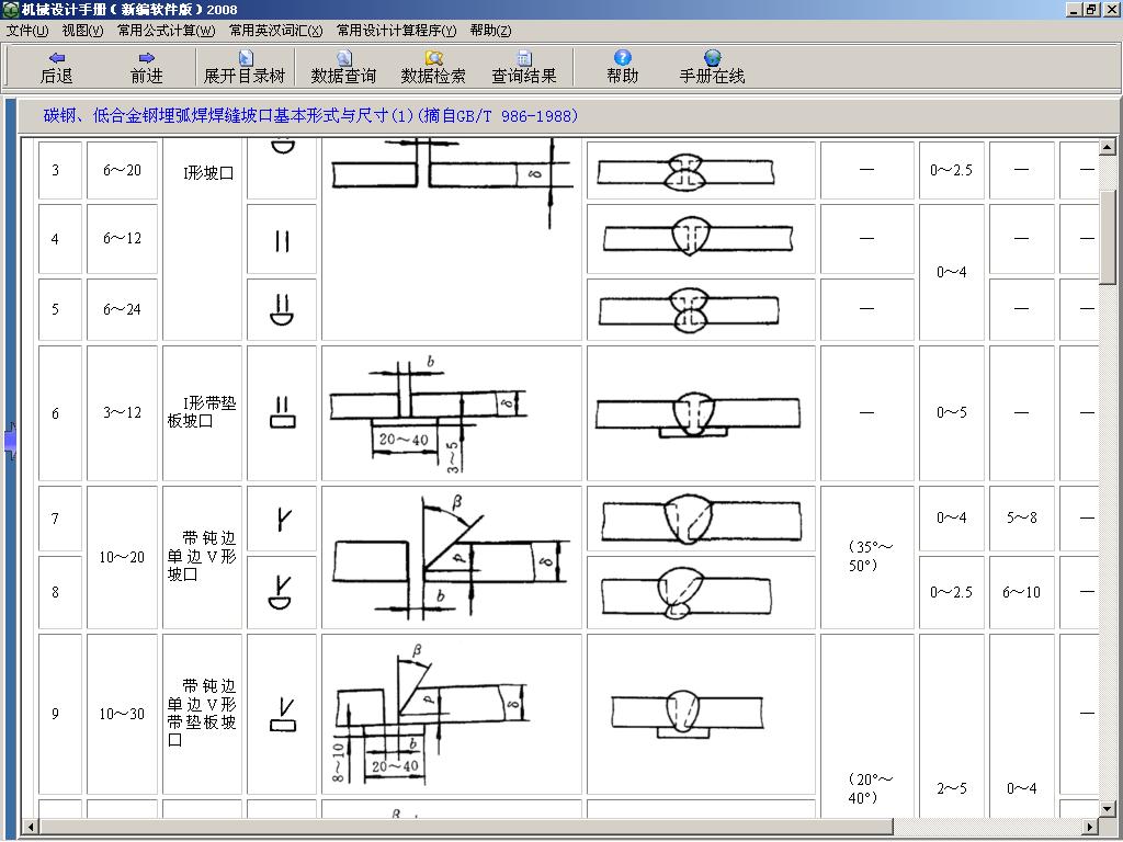

各位,请教一下,我现在要做个接头,要将其焊接在管路中,这个接头要焊接的部分是个圆柱形Φ60的外径,材料为40Cr的,我请教一下,Φ60的外径我应该开什么样的坡口呢?是不是开30度的倒角就行呢?还有坡口这里都有哪些要求啊?哪位有这方面的资料啊

壁厚10mm,其实就是要把一段40Cr的管子焊到液压管路中,管子长约50mm,不知道坡口那怎么留,有没有什么国标之类的东东??

参考这个试试

要把厚度拿出来撒 要不大家怎么晓得 开什么坡口  根据你这个直径小的特点  开的坡口要尽量大  单边37。5 差不多了  钝边的话 因为加工问题一般是不留的

坡口不是问题,看看相关标准就行,主要是其他方面,焊前处理,预热温度,焊后保温之类的,多查查资料,看看焊接手册

单边坡口50度的样子差不多了,双边坡口的话可以是60度,II形坡口间隙大了得用垫板了。
