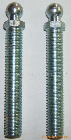

非标有圆头六角螺栓,见下图。圆头六角螺母有标准(GB/T923)叫盖形螺母,如下图。

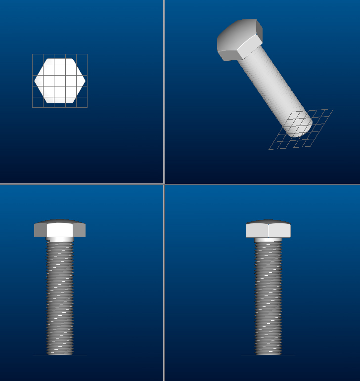

 楼主| 发表于 2009-8-4 11:15:34 | 显示全部楼层 来自: 中国江苏苏州
谢谢各位的热烈讨论,我所说的螺栓样式见下图,是否为标准螺栓,我把它暂称为圆头六角螺栓

楼主所发附件应为标准六角头螺栓,国标号可以为GB5781-86,GB5783-86,GB5786-86,具体要看螺栓强度等级,螺纹规格

请教图片所示螺栓的标准名称应叫什么,我查过gb3099,还真不知道按标准来看叫什么名称?4 V# `( a/ I  T+ _6 }# H

发表于 2009-8-19 15:24:27 | 显示全部楼层 来自: 中国上海
标准普通全螺纹六角螺栓。

发表于 2009-8-19 16:59:34 | 显示全部楼层 来自: 中国广东广州
就是普通的六角头螺栓嘛,怎么又圆头又六角头的,有个法兰面六角头螺栓,倒是又“圆头”又“六角头”的
