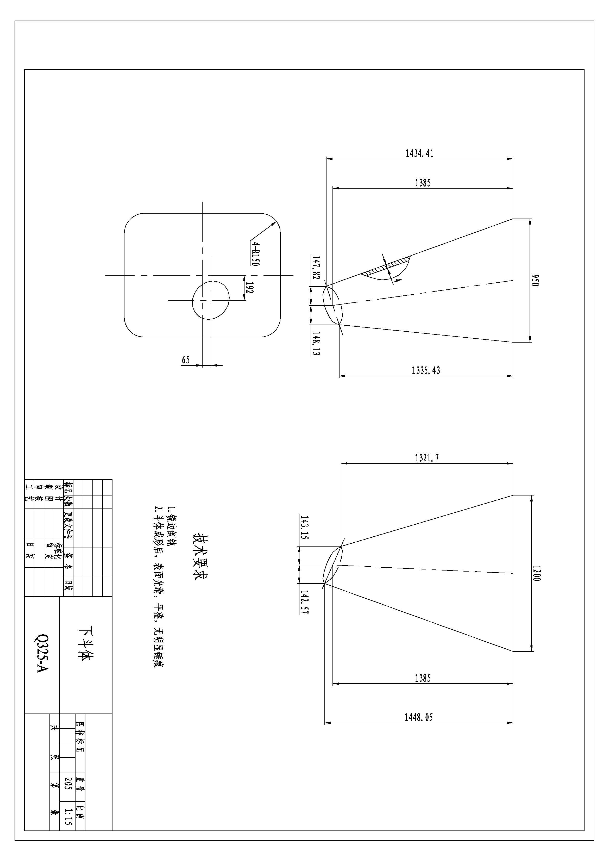

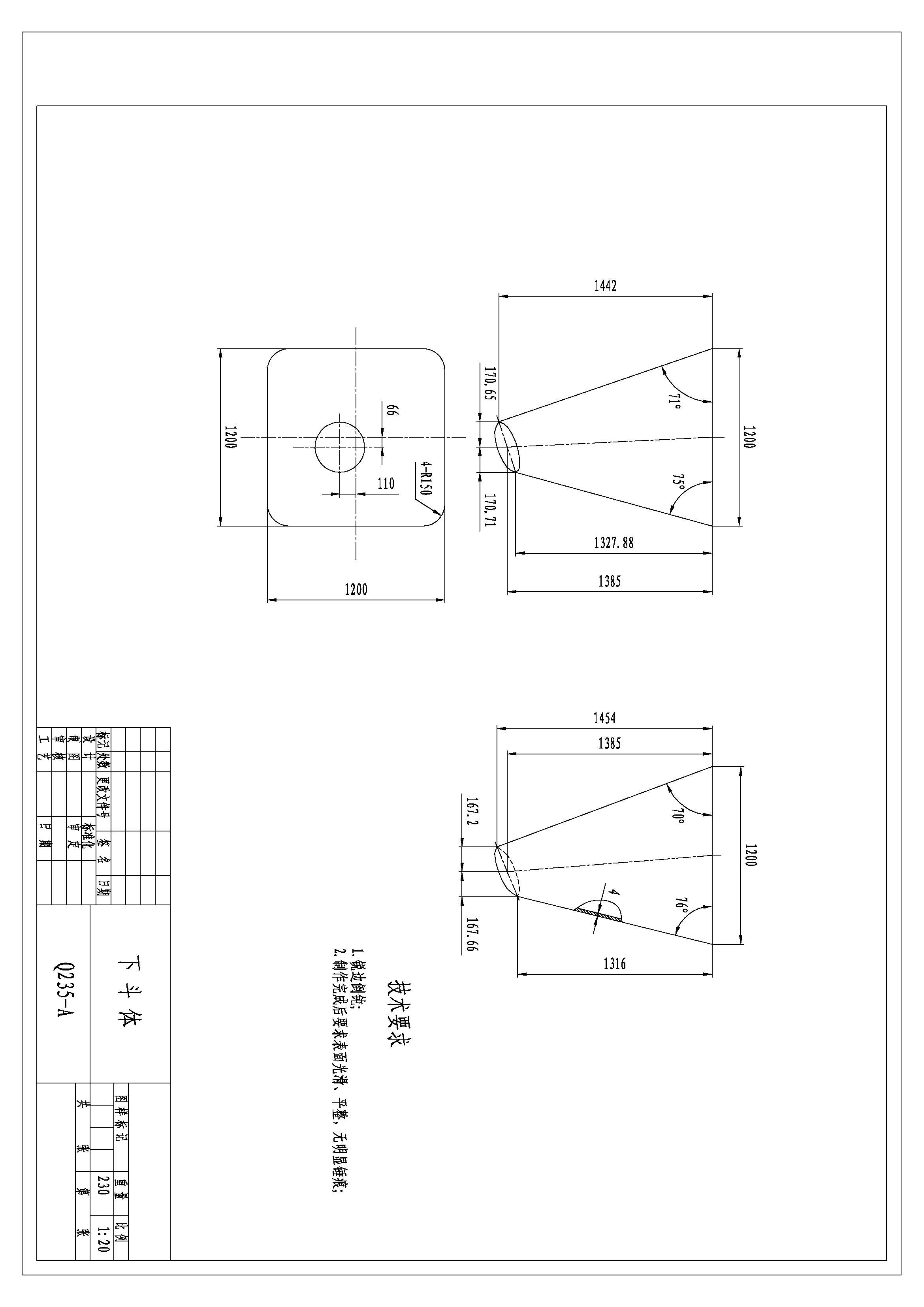

[求助] 斗体展开图,高手帮忙展开下。展的对可以转换流量!
发表于 2009-8-3 10:07:33 | 显示全部楼层 |阅读模式 来自: 中国山东淄博
斗体展开图,高手帮忙展开下。谢谢

发表于 2009-8-3 13:41:15 | 显示全部楼层 来自: 中国北京
这个应该是个异型的天方地圆吧,用钣金做出来后就可以直接展开了,但是尺寸没法标(本人水平有限,应该能标尺寸,可是我还没标出来过,这种展开图我都是solidworks和AUTO CAD结合着画的)。

发表于 2009-8-3 16:19:59 | 显示全部楼层 来自: 中国辽宁大连
你这个兄弟,我打开的时候杀毒软件提示有木马.我造谣有什么企图吗?( ~# x! h- U; O" t
2 E+ `! J3 _! r( r3 _$ o另外这样的问题,在本论坛有.方法是:直接在钣金中利用放样的折弯做.注意要限定引导线.也就是你图中的有角度的轮廓线.做放样的这弯时,要留有一点缝隙,大小你自己定,可以是0.1左右,这点间隙对你这样大的零件是没有影响的.另外我看你的图纸,下面的截面是斜的,所以你在画放样的截面的时候要注意位置的控制.你还可以直接用DWG的文件转入到SW中.这一点SW就特别的好.

发表于 2009-8-8 21:10:53 | 显示全部楼层 来自: 中国辽宁大连
你这个图,我画都画不出来.好象是尺寸有点问题.如果能画出来,我就能展开.

发表于 2009-8-9 14:55:45 | 显示全部楼层 来自: 中国江苏苏州
回复 13# 李不言 的帖子
但从这图看有问题,就是没有缝隙怎么展开???图不是很难,但是你描述的有问题
