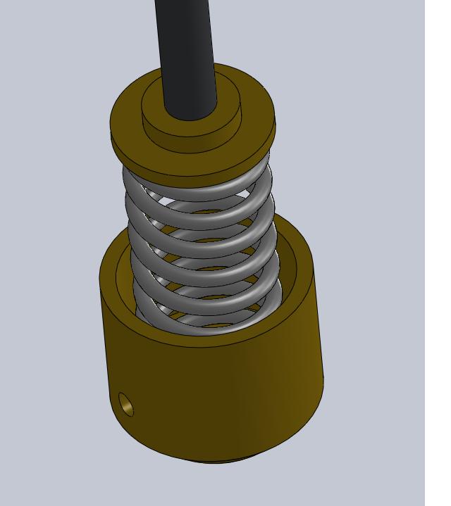

大家好!请问怎么使装配体里的弹簧进行拉伸压缩的动画?我搜索了一下本论坛,发现有位朋友发了一个相关的帖子,但他貌似只说了如何画弹簧跟如何保存,最重要的弹簧的运动没说清楚。

要做动画还是什么的,这样的效果?

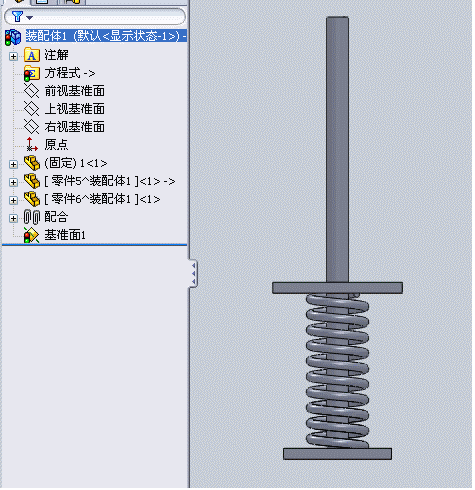

发表于 2010-12-11 11:33:21 | 显示全部楼层 来自: 中国北京
motion中用弹簧长度与运动零件重合;或者装配体中方程定义弹簧长度等于2个相对运动零件的距离(2个重合配合)。
发表于 2011-1-25 16:23:33 | 显示全部楼层 来自: 中国江苏徐州
方程定义怎么实现啊。
