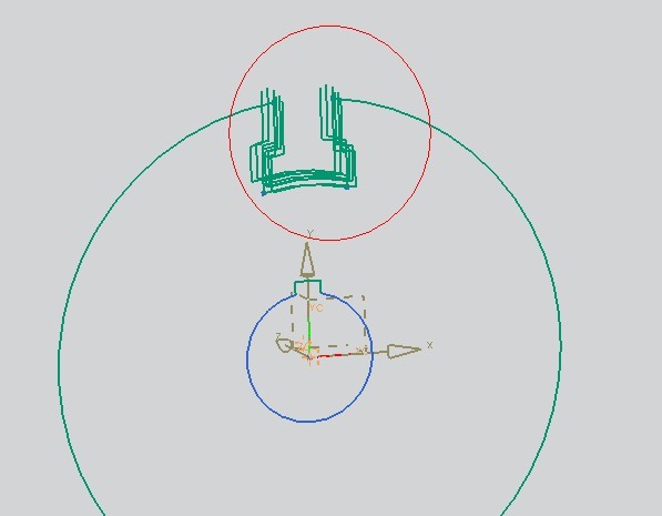

请教大家我在6。0里画的草图在用圆形阵列时为什么得到的结果是平移而不是圆形阵列的呢?

在草图中,像你这样的情况用变换里的圆形阵列是不行的,即便参数选对可以在圆周生成,但被阵列的几何元素不是指向圆心的,即形状不变,也没什么用处。但直接用移动里的角度旋转复制也不行,必须先镜像一次,然后才能角度复制,比较麻烦;真正建模时不如单做一个特征,用特征操作里的实例特征做更好一些,或者用移动中的角度旋转复制也可以

发表于 2009-8-2 20:54:10 | 显示全部楼层 来自: 中国山东济南
在草图中或许用这种办法可以实现,我做了个小录像,你看看
movie.rar
129.17 KB, 下载次数: 34
beyond2009 + 3 应助
 楼主| 发表于 2009-8-3 07:55:48 | 显示全部楼层 来自: 中国浙江嘉兴
谢谢大家了!6楼你的视频很好谢谢你了。
 楼主| 发表于 2009-8-3 12:01:54 | 显示全部楼层 来自: 中国浙江杭州
请问一下6楼的高手((绕点旋转))在那里调出来的呢?乍我装的UG6。0会没有的呢?
