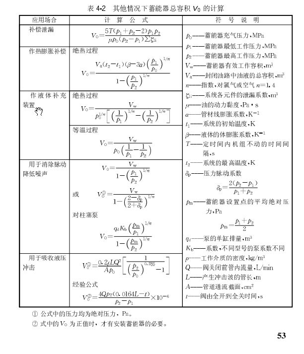

请教各位:
0 M/ O- N6 h. X- o6 G4 v: p
6 ^$ I% D7 g7 V" T: Q$ E 我选了一个排量为71的L10V变量泵(9柱塞)1470r/min,在出口压力为3000PSI时,压力变化(压力脉动)不超过±50PSI,请问选择多大的蓄能器可以满足要求(蓄能器用于吸收压力脉动)?最好有计算过程!

2 a- }% w+ E, A3 t6 q5 R上面的计算,知道的请多多指教啊?

计算公式
这里有计算公式希望对你有用
自流井 + 2 应助,是上海贺德克的公式?

+ \7 |6 X% u  f9 x% @% @6 u, S3 h请问泵泵的单缸排量是指每过柱塞的排量还是每转的排量?Kb系数怎么取(9个拄塞)啊?

5 z7 n% H, W- h请问泵泵的单缸排量是指每过柱塞的排量还是每转的排量?Kb系数怎么取(9个拄塞)啊?
' L( i4 |7 J8 q4 Y
这个同泵的柱赛没关系,只与系统流量有关,即你泵流量有关.

吸收压力脉动的公式中的qc指泵的单缸排量,看书上的例子,是每个缸的排量(应该相当于每个柱塞了)," q1 R6 D3 \4 q/ A- z
按这样计算下了,所需蓄能器的体积很小很小,小到不合常理!6 B: F" G3 K) T& P  M2 ]

每转的排量
