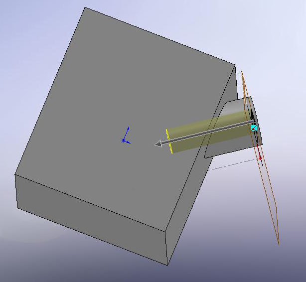

看到有的网友提出不会打斜孔的问题,这里简单的回答一下:
8 _+ i2 }, _, D7 a1 c! i1、按倾斜要求画一斜线(构造线)
; x) d- [3 u5 n; i* A1 U; C  z2、新建一基准面,按点----线建立基准面(点上边的构造线)5 r# f+ j- F* j* w
3、有了新建的基准面,正视于----就可以在这个基准面上画图了,画圆--切割,就可一打出孔来,这个孔和原零件面就是倾斜的。$ K4 R( N2 e* {5 Z! m- T
4、看附图。

 楼主| 发表于 2009-8-2 18:58:29 | 显示全部楼层 来自: 中国山东青岛
回复 6# ldf9766 的帖子
切除就行了,这个方法关键是基准面的建立,想怎么斜就怎么斜!

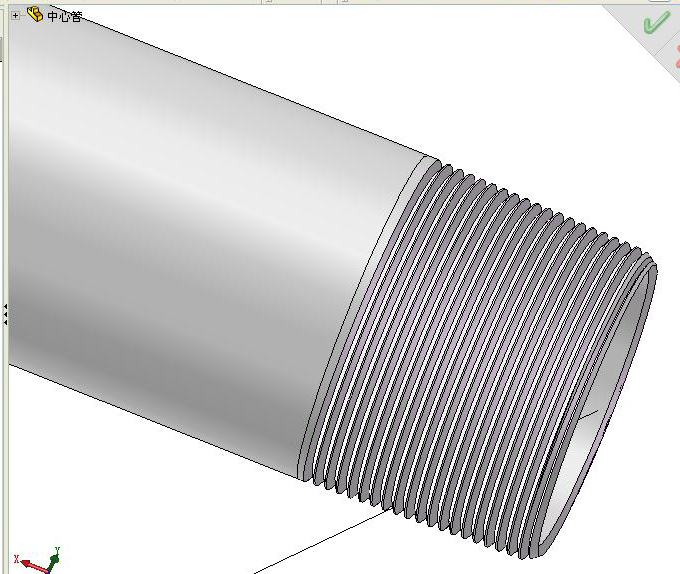

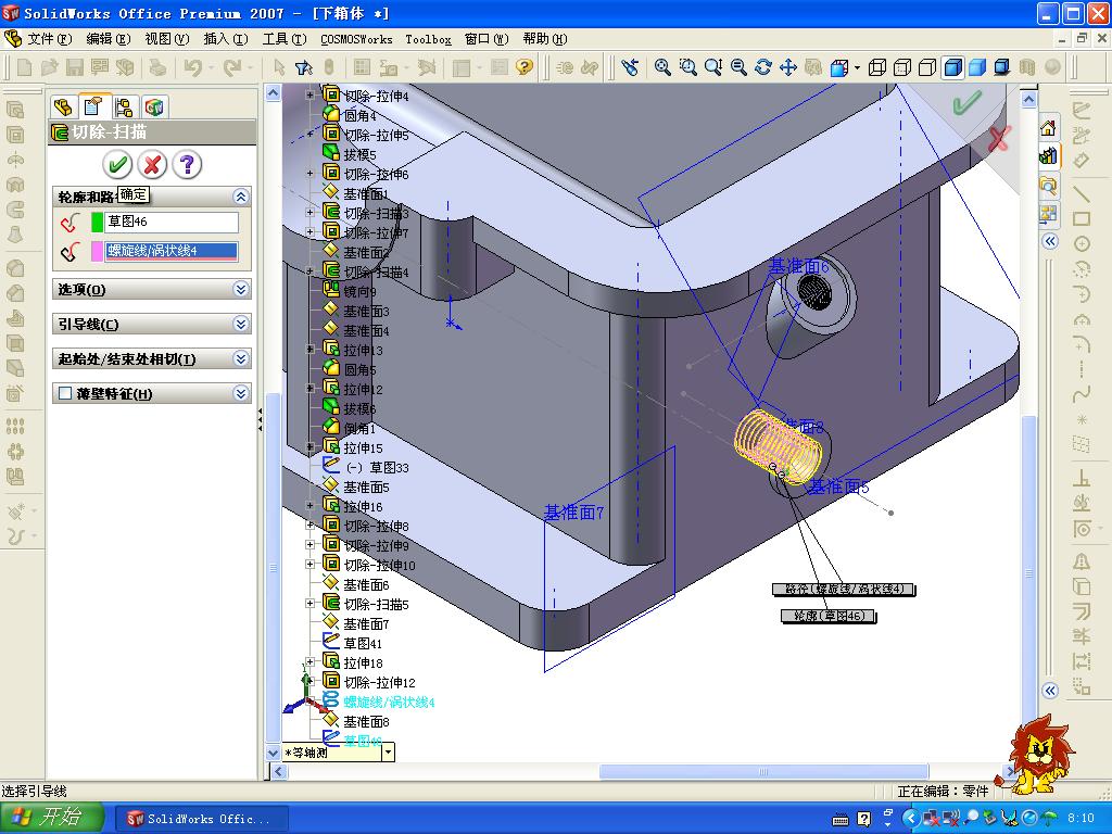

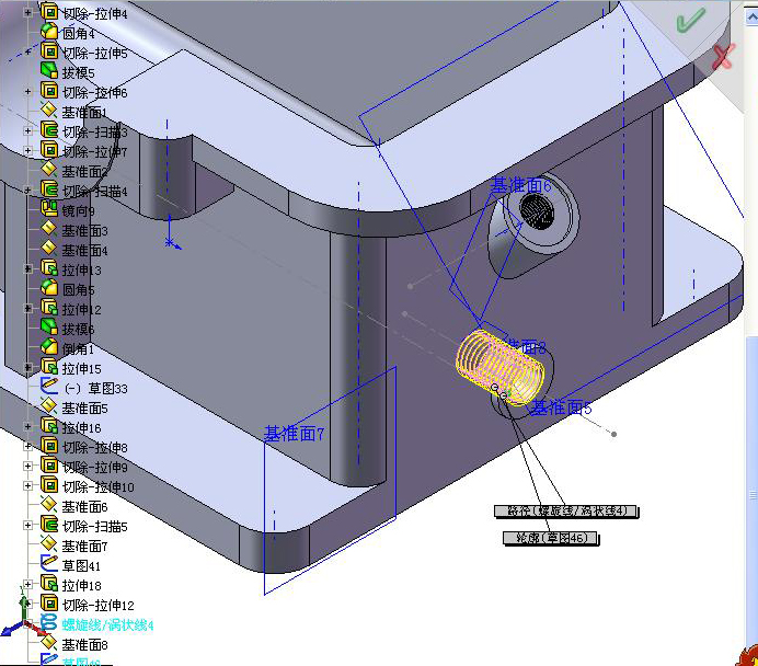

发表于 2009-8-5 22:15:54 | 显示全部楼层 来自: 中国浙江杭州
那要是  螺纹孔呢 !!如何渲染  螺纹线!
 楼主| 发表于 2009-8-11 22:46:43 | 显示全部楼层 来自: 中国山东青岛
原帖由 usaiii 于 2009-8-5 22:15 发表 http://www.3dportal.cn/discuz/images/common/back.gif- w+ ~8 E, z" k5 X
2 y9 q% x2 C. W7 M. x; z  ~2 I8 {7 K; O% p4 q. z, n% n
这个容易,空里做一个发上来!

 楼主| 发表于 2009-8-14 12:11:02 | 显示全部楼层 来自: 中国山东青岛
$ N$ M2 _0 |* Y: ~- B那要是  螺纹孔呢 !!如何渲染  螺纹线!
; H% l  o' r$ E% d4 {3 E  x4 K
  x+ u9 J& Y/ e6 p3 o
在给一个锥管螺纹!
