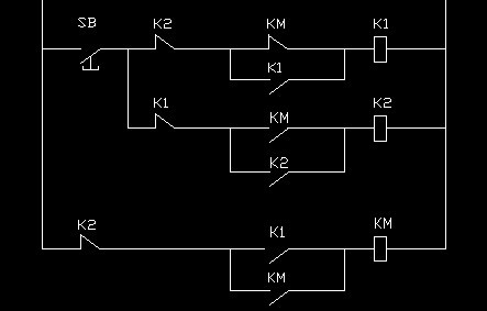

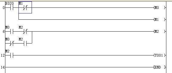

用一个瞬时按钮控制一盏灯,按一下灯亮,再按一下灯灭;再一下灯又亮,依次循环。要求用继电器控制, 不能用PLC。+ F# @2 e( O& w
- n. J% ]+ U' ]1 P我做了个PLC上模拟是可以的,但实际电路是不通行的~也希望大家解答为什么!
$ b: w* z) G+ J! z7 }3 Y电路图如下:
+ M) }9 E4 ~) \2 C5 _" J; z/ S' H* j! }) ^

 楼主| 发表于 2009-7-31 22:34:44 | 显示全部楼层 来自: 中国广东肇庆
三菱类的PLC逻辑图,因为PLC为顺利执行程序,所以我的答案用PLC的话是完全成立的。但是如果用继电器的话,会达不到自己预想的结果。
 楼主| 发表于 2009-8-1 08:58:23 | 显示全部楼层 来自: 中国广东广州
经过一天的努力,终于把答案搞出来了!!
2 t/ T) ?$ l) W) n; P- {5 u电路图如下!
" d7 r0 U4 s3 w" _
. `2 t( a# Q8 j* j% a" }6 n灯由km控制,控制电路我放上。
! N3 Y8 G( O7 a: U5 i! y# d+ T7 v( m5 k  b! F( J9 S
[ 本帖最后由 fyb312207252 于 2009-8-1 09:00 编辑 ]
发表于 2009-8-1 12:46:34 | 显示全部楼层 来自: 中国安徽合肥
应该加上自锁才可以哟

PLC应用很简单,一个交替输出就行了。
( O; ^) J' ~5 M- M( Q为啥要考虑继电器控制呢?舍本求末?

发表于 2009-8-4 20:41:04 | 显示全部楼层 来自: 中国上海
一个简单的二分频回路,也就是按钮动作两次,输出一次,PLC用上升沿一条指令就解决了,一个输入一个输出,最基本的东西
) D6 J6 ?, y- j0 C# U; d; m5 e4 ]7 D0 i" v  Q1 E/ G

发表于 2009-8-5 07:13:18 | 显示全部楼层 来自: 中国浙江温州
这玩意儿几十年前都有了,fyb312207252只是画了其中一部份 。

发表于 2009-8-12 02:02:38 | 显示全部楼层 来自: 中国浙江宁波
如果按钮事件稍微长一点点的话,这个电路还能实现。。。。? 这个对按钮的时间也太严格了吧
发表于 2009-8-12 02:05:17 | 显示全部楼层 来自: 中国浙江宁波
思考错误 不好意思 可以实现 呵呵
