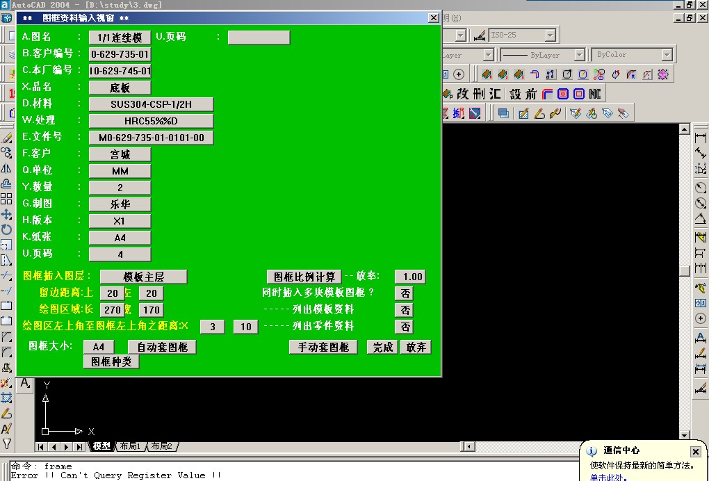

presscad中图框如何设置呀?; a5 P' E+ O. m  ~

先将软件中的说明下拉菜单中的图框说明及编辑图框资料分别打开,根据需要进行编辑,然后存档,再将以上菜单各项按需要编辑好,点完成.插入图框后即为所需.

有点复杂,一般人搞不定的,我一般就是先做好一个图框和材料清单表,每到一个厂就把DAT里面的文件替换一下就好了
