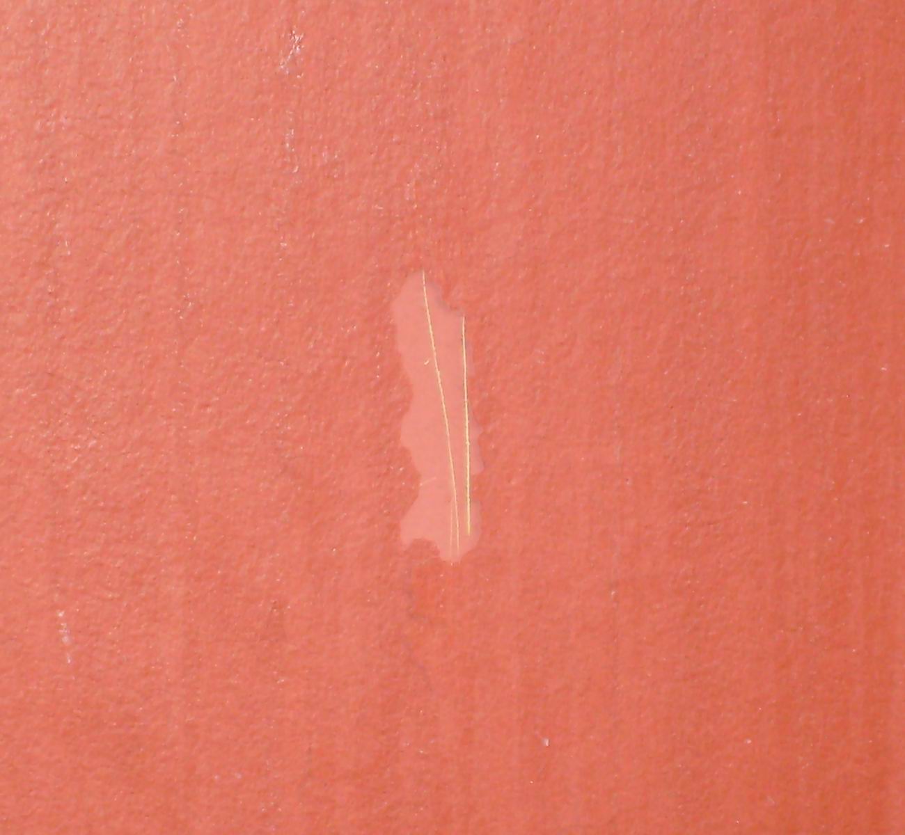

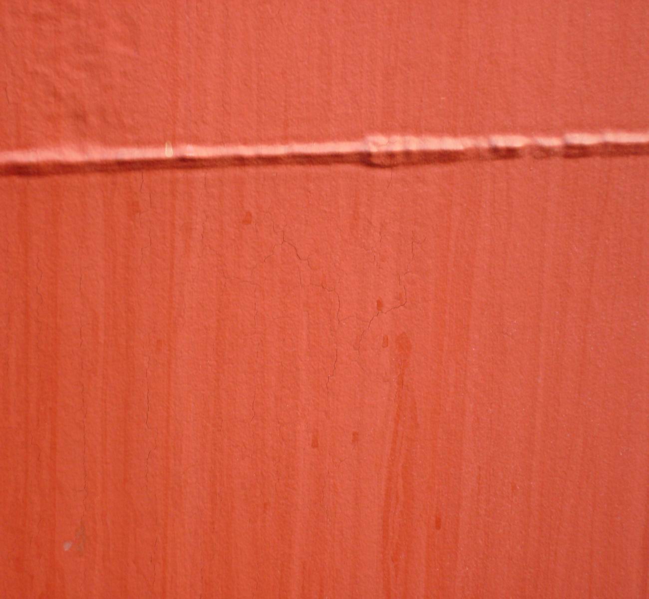

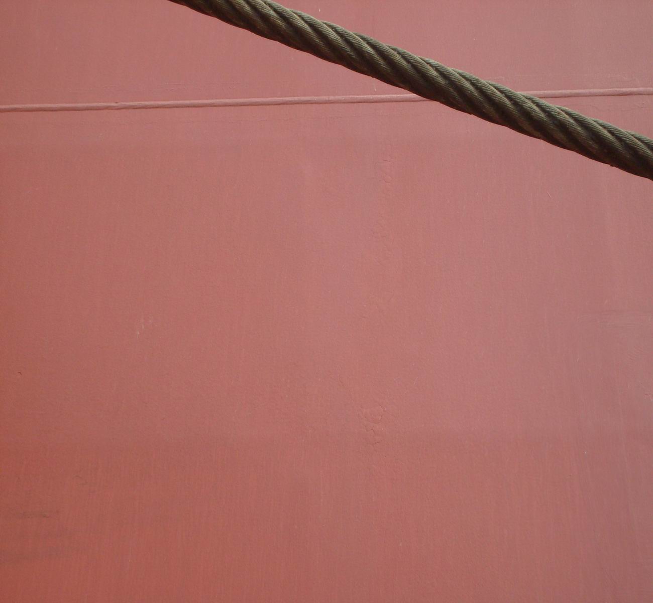

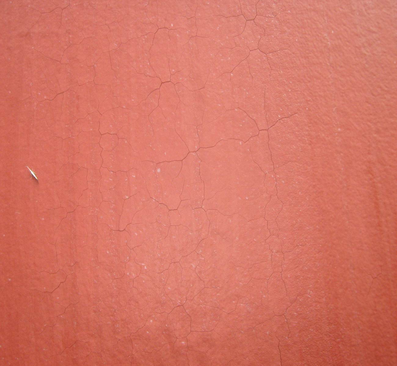

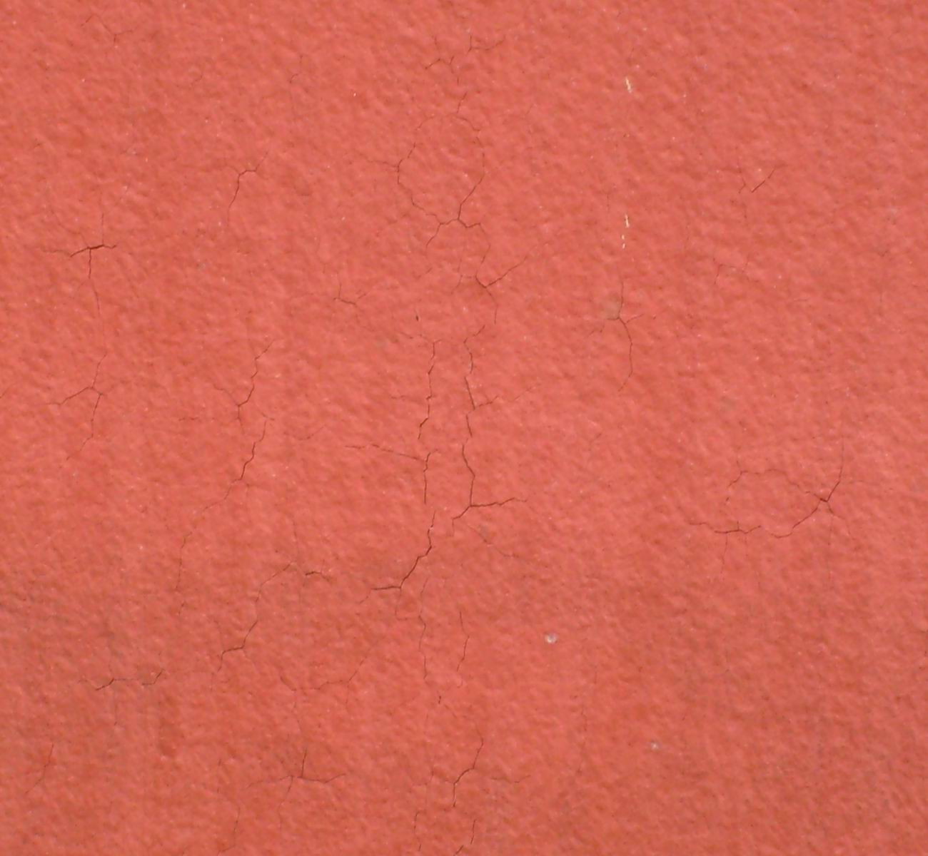

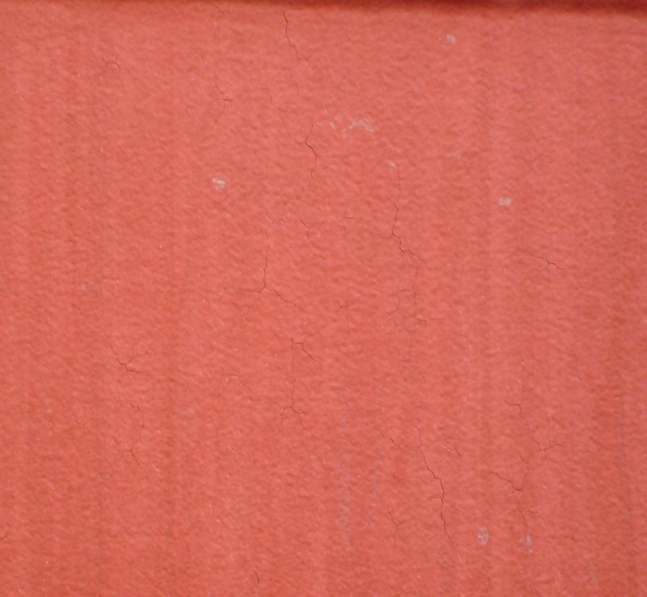

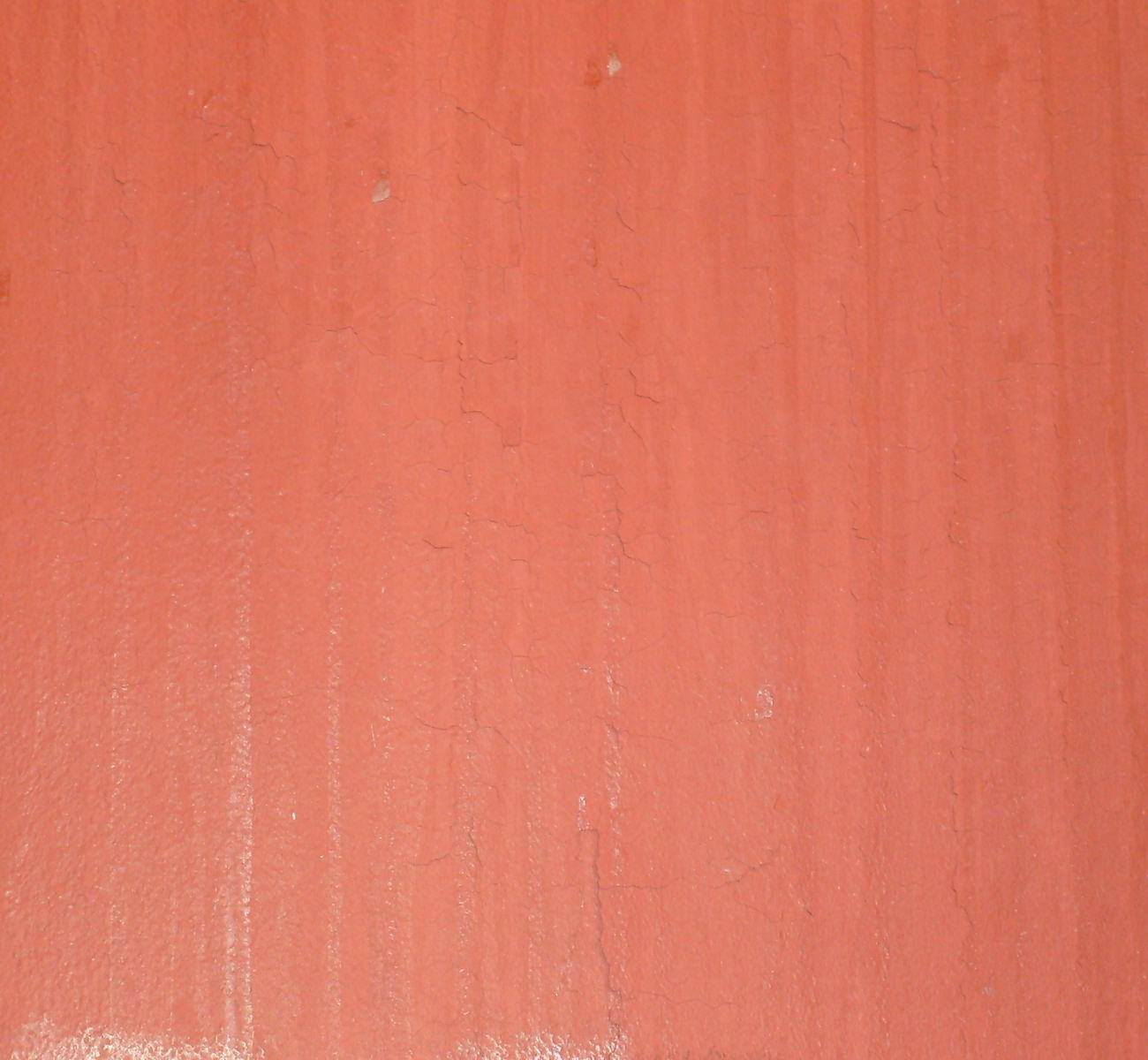

船用外板防污漆配套如下, E) U/ R& o; Q2 w, f
环氧底漆  200um# b5 E  J: l& r6 i" p# ]! d6 D
连接漆    100um, l) Y" t# l0 c% \. |
防污漆    75um. ^+ @% [" l8 L
防污漆    75um
0 C5 ~( m& t, F7 D总体膜厚450um* q) s! B6 O) A0 K
5月20日下水,现发现防污漆开裂并且剥落,请大家帮忙分析!, L6 k5 d4 U% P$ n) G. I8 Q. c8 q
注明:防污漆剥离后只留下很薄的一层保留在连接漆上,连接漆和底漆的状态非常好,他们的总膜厚为400-500um。

轻轻一敲即剥落
轻轻一敲即剥落
发表于 2009-7-31 19:24:20 | 显示全部楼层 来自: LAN
防污漆剥离后只留下很薄的一层保留在连接漆上,连接漆和底漆的状态非常好,+ T. c* ?8 U1 R+ m" }' k
-->脱落的机理可分为 3 种类型:剥离脱落、平面剪切脱落和非平面剪切脱落。剥离脱落比剪切脱落需要 较小的能量。其影响的因素很多可洽膝厂。
