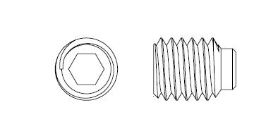

发表于 2009-7-31 13:37:36 | 显示全部楼层 |阅读模式 来自: 中国上海
#10-32×1/4" HEX SOCKET SET SCREW HALF DOG POINT是什么部件,参照什么标准?这些数字代表什么意思啊? screw.JPG 5 O/ ?# ~, y' a

发表于 2009-7-31 15:27:59 | 显示全部楼层 来自: 中国上海
应该是短圆柱头紧定螺钉
" q2 k( @" `; l/ F) U7 qUnbrako UNF 圆柱端  (细牙螺纹 - 英制)
