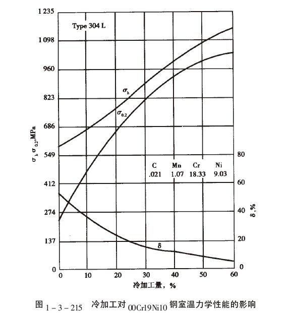

有一304L不锈钢小锻件,尺寸Φ40X40,客户要求热处理硬度≥HB240,可以做到吗?

固溶处理不可能达到240HB的硬度。其它表面化学热处理(如渗氮deng )也只限于表层硬度

304L固溶处理后,硬度只会下降,肯定到不了HB240,只能靠冷变形来提高硬度,楼主是个什么样的锻件啊?
发表于 2009-8-1 13:40:02 | 显示全部楼层 来自: 中国江苏宿迁
那就很难办了。冷变形后硬度虽然可以勉强达到,但如果不固溶处理,材料塑性很差,而且抗蚀性大大降低。楼主可与用户再交流一下,是不是用户搞错了?

 楼主| 发表于 2009-8-6 16:53:28 | 显示全部楼层 来自: 中国浙江宁波
我们发现锻造后硬度可以达到这么高,但不知固溶后会下降多少。另外能否先固溶后锻造?
发表于 2009-8-6 17:37:34 | 显示全部楼层 来自: 中国江苏泰州
应该是冷锻吧,由上面图表可以看出硬度确实可以达到。但是经过固溶处理后硬度会回到约140HB左右。先固溶后锻前面已经叙述过了。
