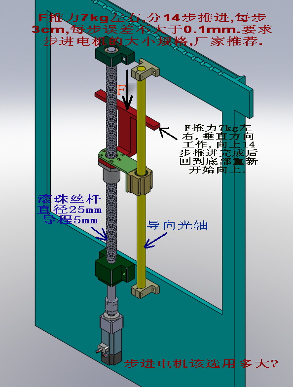

[讨论] 请帮我选一下这个步进电机,谢谢!

只有7KG的话一般的42步进电机就能满足了,但是需要考虑到机架重量、电机发热建议你选择57电机0.6N·m以上的,驱动器限流以防过热。至于0.1mm的精度,现在大都1.8度的电机,即使驱动器不带细分也能轻松做到,当然丝杠精度不能太差

楼主的这个机构开始运行了吗?除非很长,否则你的丝杠直径可能选大了。

回复 6# wjxwin2006 的帖子
还没开始运行,正在选材设计当中,丝杆直径有何讲究?还请指教,谢谢了!
发表于 2009-8-8 15:53:03 | 显示全部楼层 来自: 中国广东佛山
这个涉及到你的施力点与丝杆中心线的距离(力臂的大小)、丝杆的摩擦系数和你机架本身的质量,可以计算一下。个人认为选57mm,扭矩大于1.4nm比较好
发表于 2009-8-8 17:52:31 | 显示全部楼层 来自: 中国辽宁鞍山
马达的型号:SS3401A45A       我们这里用的大多的是这个型号的,你的设计用应该没有问题,可能这个马达还大了!
