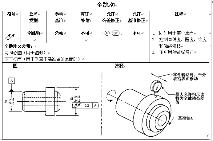

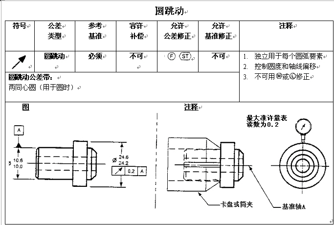

圆跳动是面绕基准轴转动后跳动量不大于公差值
1 @: I( `/ B( Z' T: j8 X; N$ M全跳动是面绕基准轴转动后,指示器平移,跳动量不大于公差值
; ]" E  d3 y4 f# J+ D2 N$ d3 L: F$ X8 z2 L- Y9 M  t; O) Q4 p
圆跳动是不是针对截面而言4 l( U" l4 {( a0 O7 Q! J
全跳动是不是针对整个平面而言
* V) E: y. D4 ]; q1 {! `8 O/ ?+ f/ b" _: d
请指导??

发表于 2009-7-30 14:07:15 | 显示全部楼层 来自: 中国上海
应该说全跳动是针对整个圆柱面而言的
plc + 2 应助
发表于 2009-7-30 14:37:36 | 显示全部楼层 来自: 中国江苏无锡
你答对了,圆跳动是针对每个独立的截面,全跳动是针对整个圆柱面。

发表于 2009-7-30 14:41:17 | 显示全部楼层 来自: 中国上海
圆跳动公差带 定义
圆跳动公差1 |) l( r' t, W' n9 p1 ?
1.  径向圆跳动公差
+ x& o5 P6 U+ T; N7 X     公差带为在任一垂直于基准轴线的横截面内、半径差等于公差值t、圆心在基准轴线上的两同心圆所限定的区域。" I( M+ u& `- Z, i7 y+ c
     圆跳动通常适用于整个要素,但亦可规定只适用于局部要素的某一指定部分。+ `8 D  \. a: G! b' H2 s
2.  轴向圆跳动公差" ]$ f3 s, i  }" ]3 I4 x
     公差带为与基准轴线同轴的任一半径的圆柱截面上,间距等于公差值t的两圆所限定的圆柱面区域。. F5 K% d, l7 I; i; W% H$ v
3.  斜向圆跳动公差
; a& |$ e  v8 @     公差带为与基准轴线同轴的某一圆锥截面上,间距等于公差值t的两圆所限定的圆锥面区域。
4 Z; w, T2 {( X. |- O     除非另有规定,测量方向应沿被测表面的法向。9 k" u: h9 X. k" y# @* @
4.  给定方向的斜向圆跳动公差$ G. g9 Y  X& x5 Q; u
     公差带为在与基准轴线同轴的、具有给定锥角的任一圆锥截面上,间距等于公差值t的两不等圆所限定的区域。
plc + 2 应助
发表于 2009-7-30 14:44:53 | 显示全部楼层 来自: 中国上海
全跳动公差带 定义
全跳动公差- Y2 g7 ^( p! ^8 [5 s( N) s6 T
1.  径向全跳动公差
& g9 W/ c8 f: |     公差带为半径等于公差值t,与基准轴线同轴的两圆柱面所限定的区域。; R9 A. `! s' A- ~# u  p! k) |3 {
2   轴向全跳动公差
6 N9 i" _( t3 J& }' X- @, ~$ |     公差带为间距等于公差值t,垂直于基准轴线的两平行平面所限定的区域。
