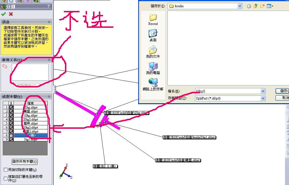

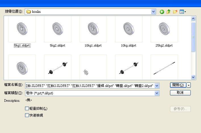

我畫圖習慣在單一零件畫多實体完成后再分解成單一零件以便組裝配,爆炸分解, 出工程圖,動作模擬,等用途.
5 q$ Y2 Y0 d: d; @/ S0 N7 e$ w如何分解多實体成單一零件,點選分割命令不選修剪工具直接填入檔名後點儲存所有實体.
  D( ]7 ^/ f) |% z& Q konlin5.jpg
3 r5 j) J8 t. \. w) R1 D  f1 g konlin6.jpg ' f- q& ?9 k8 e& N- W5 t5 T

分割与保存实体有什么区别
发表于 2009-8-1 16:56:58 | 显示全部楼层 来自: 中国香港
原帖由 cxjabc 于 2009-8-1 16:34 发表 http://www.3dportal.cn/discuz/images/common/back.gif7 D$ X! \1 u0 f( C  A+ @, z9 D
分割与保存实体有什么区别
; {; o$ n) n$ {- {/ L+ t9 [' s基本相同,些少分别,只需一试,便知龙凤。

发表于 2010-8-21 15:09:38 | 显示全部楼层 来自: 中国广东江门
这也太麻烦了,直接右激特征树的实体,选插入新到零件就OK了。。

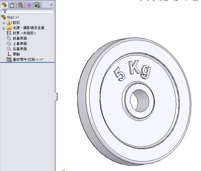

+ K9 D9 {: W  n6 Z6 q; _  F1 E$ ~& @3 t
我最初也采用这种途径来实现top-down设计,因为草图比布局草图来的方便,其实,sw的焊接、模具都市这种思路!!!
0 e2 b% I* m' J9 ~! s+ `但是后来我慢慢发现在不用焊接和模具的场合用这种方法不太好。
6 `/ P5 J4 E  M* v' b, e原因:
" Q3 a) N6 E, S" o1.多实体的零件,必须要保存实体或插入新零件来导出,这样的话,导出的零件的设计树只有基体零件,并没有建模步骤,这样在后续编辑的时候比较麻烦,必须要在关联中编辑,( G. E8 N! }1 y0 p9 M  K- `1 t
2.用导出的零件重新配合,有点麻烦,还要对着母体零件来配合,简单的东西无所谓,复杂的就不方便了* b! g  W3 X( Y* e: h. I) t
3.这种方式的关联不够简洁,母体零件》》基体零件》》装配体,关联不太好管理9 B* F$ K8 T* n3 c! g$ c1 k
所以我还是习惯用官方的方法来top-down,就是布局草图》新零件》装配体,这种关联好管理一些。
, C& n# ?) o/ a* g4.基体零件的多配置处理起来也比较麻烦
4 t5 ~- u# j, U0 s/ n; a+ c9 S说多了,个人看法,仅供参考

我最初也采用这种途径来实现top-down设计,因为草图比布局草图来的方便,其实,sw的焊接、模具都市这种思路!!!; L/ H" y) u8 \  u, b
5 r$ u! u" V$ `& o+ t9 y# T0 N; Q! V5 D1 Y原因:
! G1 d. n; m+ m; K0 C" l% A- M( i2 Y1.多实体的零件,必须要保 ...
9 q5 V; ]( T) D8 ]壮志凌云! 发表于 2010-8-24 12:37 http://www.3dportal.cn/discuz/images/common/back.gif
& G7 u' Y3 Y" B- x我还是非常赞同该观点,多实体零件在消费类产品(相对配合少时)比较方便,对于大型装配体(比方说一台整机),配合数量又比较多时,是不适用的,这给以后的修改带来诸多不便。。。。。。
