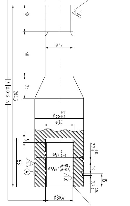

内孔27的内花键盲孔。长度50,能采用哪种磨床修磨?哪里可以加工?精度能否达到5级?
发表于 2009-7-30 18:25:05 | 显示全部楼层 来自: 中国江苏常州
还是贴个图吧,是磨小径吧,零件结构如何,都得看看吧?

发表于 2009-8-5 10:49:22 | 显示全部楼层 来自: 中国黑龙江鸡西
内花键盲孔。长度50,可以使用推刀在压力机上进行推削(类似拉床),采用成型法加工,可以达到5级精度要求、除非零件花键还需要淬火,否则不需要修磨。
 楼主| 发表于 2009-8-5 13:56:53 | 显示全部楼层 来自: 中国江苏无锡
零件材料是需要渗碳淬火的
发表于 2009-8-6 00:14:46 | 显示全部楼层 来自: 中国江苏常州
一般不要修磨的,联接用的,控制热变形,定好工艺尺寸。楼主是否传个图纸。

 楼主| 发表于 2009-12-16 07:54:06 | 显示全部楼层 来自: 中国江苏无锡
没有解决,后来还是按普通加工好后就用的 ,时间拖不起
