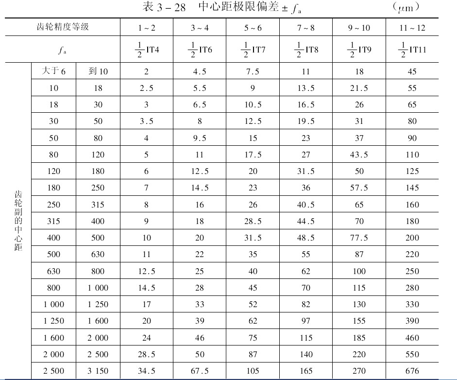

[已解决] 请问齿轮箱中心距的上下偏差怎么确定?查那个手册?
发表于 2009-7-30 08:08:26 | 显示全部楼层 |阅读模式 来自: 中国江苏淮安
齿轮副的极限偏差.jpg 请问齿轮箱中心距的上下偏差怎么确定?查那个手册?没接触过箱体设计。。。请高人指点下!是按照这个表查的吗?

一般按照IT6,7级公差来,具体还是要看你的设计精度!

仔细看看吧,就是按上面的表查,先确定需要的精度等级,一般为IT6-7,再依中心距查表,取±公差即可。但加工时最好按+公差加工比较好。

我们的6级齿轮箱中心距偏差取Js7,与楼主的表格一致。

加工时箱体中心距的公差是否一定要比齿轮中心距的公差大?否则会出现挤齿现象?
