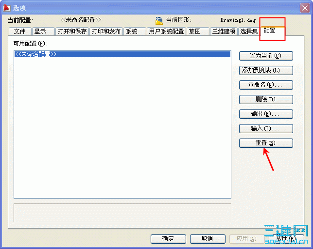

发表于 2009-7-29 19:21:49 | 显示全部楼层 来自: 中国广东佛山
是不是cad系统设置有问题啊(主要是那些存在注册表里的系统变量,有时候卸掉重装都不一定解决问题的),不管你是cad什么版本,试试重置看。. H1 w* E6 l8 p( P' J' u  q$ R
8 J7 Y  z! a+ T* e; U) | !wt01.gif ) Q1 E; N( O- X! d% n
. H5 ^7 \9 y: W! ~

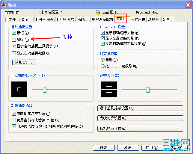

2 O; \6 _- C3 B* T7 v- o再有把捕捉状态及栅格模式关闭,并将下图这个“磁吸”前的对勾去掉:
0 O- ~% {2 t" h) n+ [7 R9 N! L  `' I: E; y5 \" y7 I" O
★新手★ + 3 技术讨论
