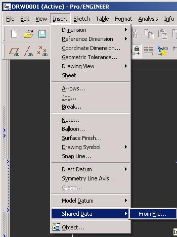

工程图可以复制吗?试了很久都没成功。主要想把页一的图形和尺寸都复制到页二。

可以的,比如你有个工程图当然drw001,现把它另存为drw002,然后重新打开drw001,用下面的命令就可以插入drw002了!

 楼主| 发表于 2009-8-3 09:13:02 | 显示全部楼层 来自: 中国广东深圳
回复 2# zorro2 的帖子
这样插入的话是不带尺寸的。
