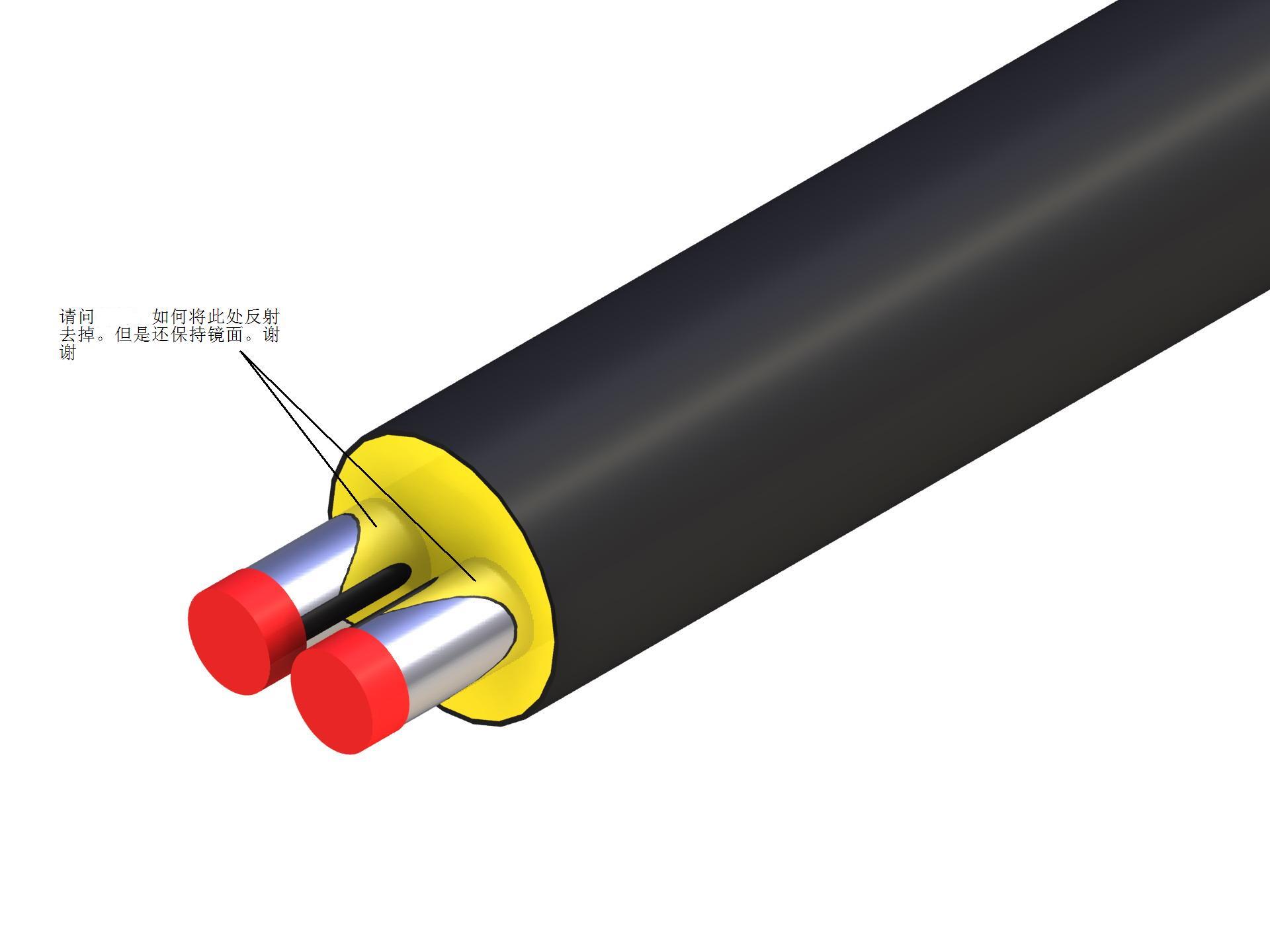

在渲染过程中遇到难题,请见附件图片。要求把反射的去掉。不用ps,直接在solidworks里面用photoworks渲染如何做到?; i5 I, [3 y# {. w) ]/ k" d" z  v1 X
谢谢!

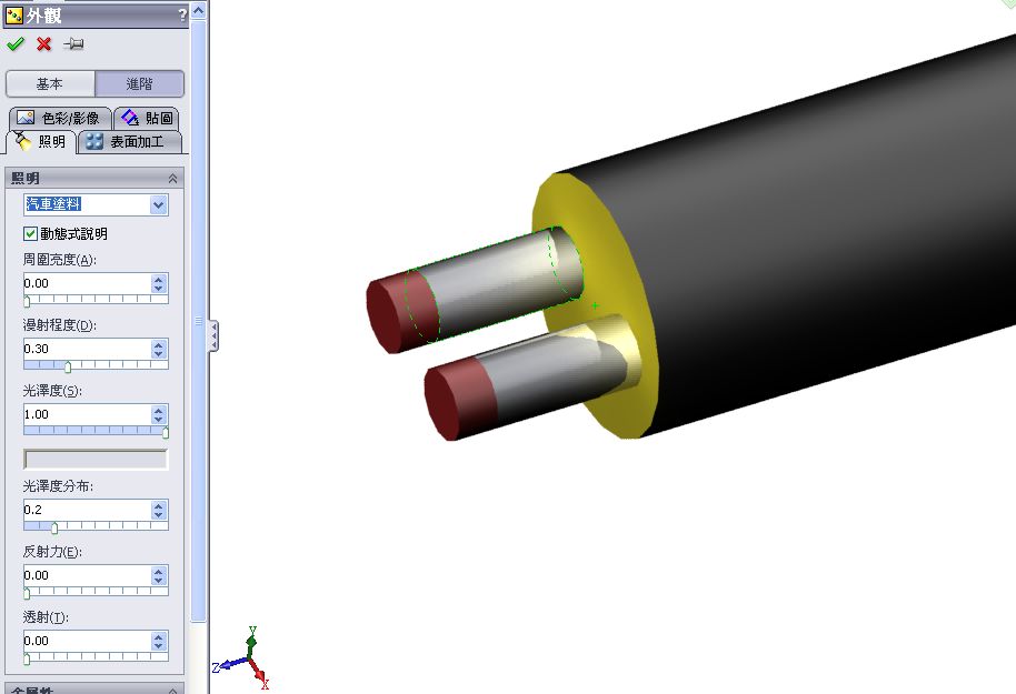

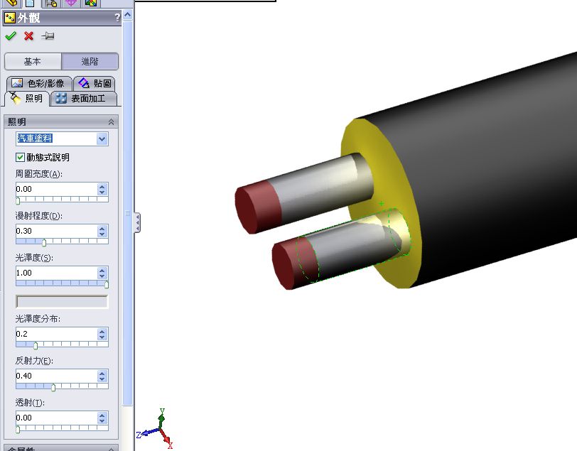

這個就問對人了,可惜你的版本太新打不開你的檔案,自己畫了一個.
) L; ]9 h7 ^! @! A, P) C) z+ J左邊柱有把反射關掉,右邊的沒有比較看看是否不同.# j: J0 }" s4 R  E3 x' n5 ]

 楼主| 发表于 2009-8-2 17:42:02 | 显示全部楼层 来自: 中国北京
回复 2# danilso 的帖子
谢谢!但是反射没有了。表面就不够亮了。我再想想办法。

发表于 2009-8-3 14:46:58 | 显示全部楼层 来自: 中国浙江温州
真实的就是有反射的。
# n# }: D/ Z; y8 M如果你真不想要,可以分开来渲染,再到PS里合并就可以了。( q0 b* q* \5 `8 G7 L0 M. ^+ H9 m( o6 j
注意:渲染的时候记得视图保存一个,已确保2张图保持一致。
