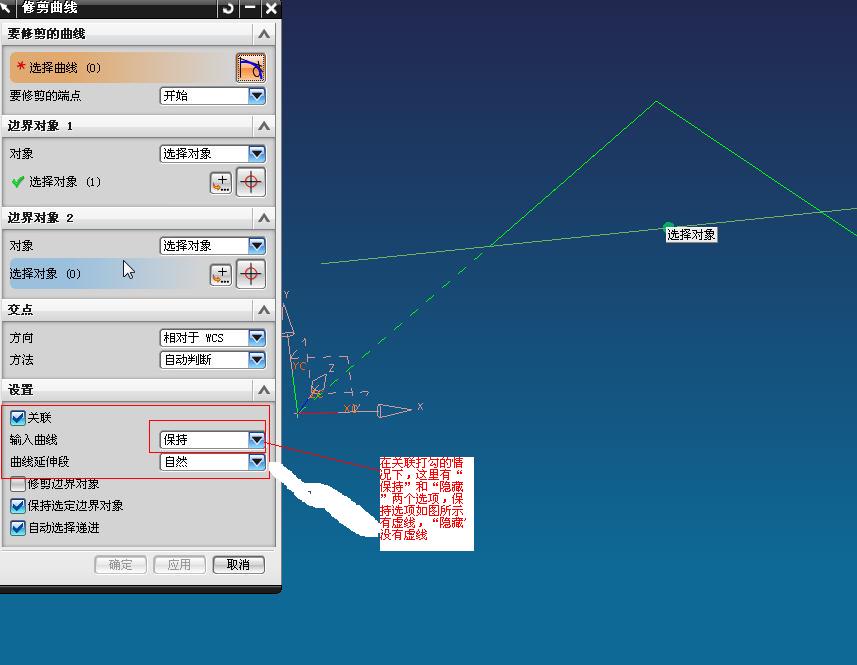

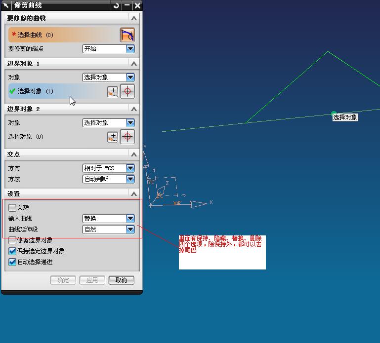

我剪切线条时遇到这样的问题,经常有些线剪的不干净还留一个尾巴这是什么情况啊?
发表于 2009-7-28 13:24:19 | 显示全部楼层 来自: 中国山东济南
是不是留下虚线了?要注意“修剪”的选项,如图所示;注意“关联”打勾时,修剪线与原线有“父子”关系,不打勾就没关系了。
beyond2009 + 3 应助
