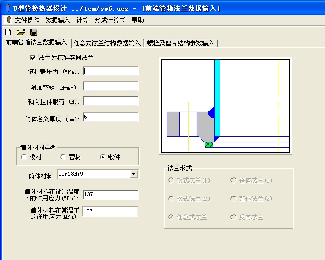

请问在用SW计算法兰时这些该如何输入啊?$ H- ?- R! Q' f2 ~/ `

当液柱静压力大于等于5%设计压力时需输入液柱静压力,附加弯距和轴向拉伸载荷则是法兰上所受的外载荷,如风载荷或地震载荷会引起外弯距;设备重量会引起轴向拉伸载荷。3 o- Y; [0 L5 Q4 _$ z3 D3 v4 L
楼主可以根据实际情况输入数据,若设计时不考虑外载荷则可以不输入。

附加弯矩和拉伸荷载是由管道施加给法兰的,应该有配管专业确定。

附加弯矩轴向载荷是配管提供的,但是这一般都有3个力和3个弯矩,需要按照HG20580里面的计算方法计算等效压力,然后计算法兰,SW里面的只有一个力一个弯矩不知道怎么来的。
