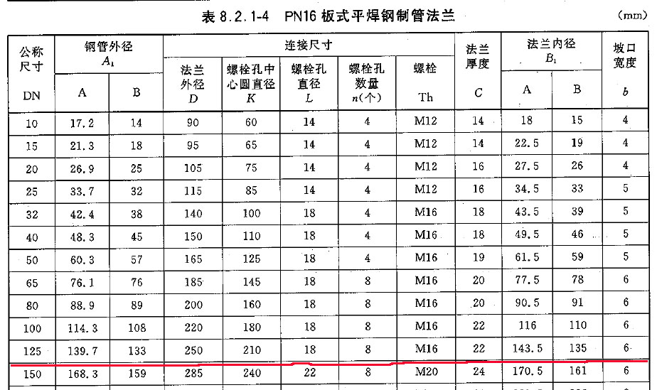

我单位原来生产的都是压力为0.35Mpa的成熟产品,不需要进行计算,现要生产压力为1.05Mpa的产品,φ140管路上的法兰厚度及所用螺栓应该多少?怎样计算?谢谢高手指点。

φ140?有这个级别?法兰为标准间,其厚度查相应标准.至于螺栓的长度经验计算公式为法兰厚度*2+垫片厚度+螺母厚度*2+5即可

管法兰可以根据压力和温度直接选用HG/T20592-2009标准里的法兰,不用计算。
, I- C9 h, I( @- t; g$ B; K根据楼主的情况可以选用HG/T20592-2009 DN125-PN16的法兰就可以了。

楼上的2位说的没错,法兰尽量选择标准件,即使浪费一点也可以,如果非要设计,可以看看GB150-1998,上面有法兰的设计计算,可以根据需要设计35MPa范围内任意压力和通径的法兰,计算很麻烦的。

对,最好按HG20592选用,即可,方便,互换性又好
