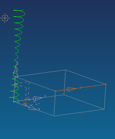

各位,UG6.0 螺旋线中的规律函数中的沿着脊线的值—线性,这个具体怎么操作的啊?

其实也不难理解,就是找一个边(或线),像定义“变径倒角”一样在边上选几个点(大于2个),对应的给出不同的值,螺旋线会根据你所给定的值线性变化。
