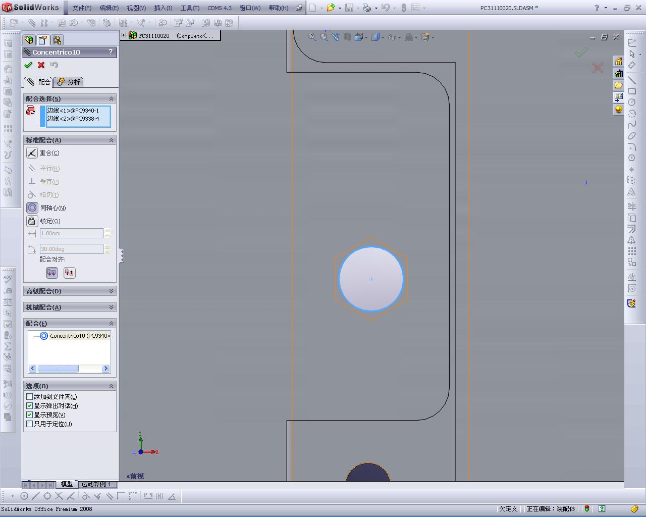

请教:我是做钣金行业的,经常用到半六角铆螺母,但是在画装配图的时候,铆螺母一般不画,因此在装配的时候,圆和六方孔的配合非常不便,由于装配图中的这种装配关系非常多,因此非常麻烦。6 y! b5 j# H* T( y
+ V; s( F6 c& f; ?0 c; l+ V  R+ A
但是我见过用同心的装配关系,这个方法非常方便,却不知如何操作。图示为六方孔与圆孔使用同心配合的图例。请大家不吝赐教.
发表于 2009-7-27 10:32:53 | 显示全部楼层 来自: 中国辽宁营口
 楼主| 发表于 2009-7-27 10:37:06 | 显示全部楼层 来自: 中国上海
谢谢楼上的,我刚说的,一般装配图上不画铆螺母的。否则零件太多,电脑速度极慢。而且我的插图显示的就是六方孔与圆孔的同心配合,只是苦于不知如何操作。7 @3 Y; v" l9 j: K* N* p( G

 楼主| 发表于 2009-7-27 11:01:05 | 显示全部楼层 来自: 中国上海
哦,是我没说明白,就是附件的JPG插图
发表于 2009-7-27 11:24:54 | 显示全部楼层 来自: 中国上海
一般绘六角用草图多边形功能,同时有一个构造线的内切圆或外接圆,将草图的这个圆与孔同心即可。
 楼主| 发表于 2009-7-27 12:21:15 | 显示全部楼层 来自: 中国上海
在装配图中显示不出草图的内切圆(构造线绘制),即使在视图选项中将所有的类型都显示出来,如草图类型和所有注解都设置成显示,也无法选中内切圆。
发表于 2009-7-27 12:22:40 | 显示全部楼层 来自: 中国上海
草图中画六边形时中,如果没画内切圆或外接圆,可在零件中人为做一个基准轴,基准轴通过六边形的中心,做装配体是用这个基准轴和圆柱体(或圆柱孔)的临时轴作重合配合。

原帖由 syc_chun 于 2009-7-27 12:21 发表 http://www.3dportal.cn/discuz/images/common/back.gif0 A5 c1 C9 J8 c; e) m' [0 V/ E0 c
' g% x: o, @( l
) {/ r  ^) h$ x& t4 F去除该草图的隐藏状态(即让它处于显示状态)就可选中任何草图实体,这种方法在装配体定位零件时常用,通常可以比直接利用零件表面定位更灵活。
