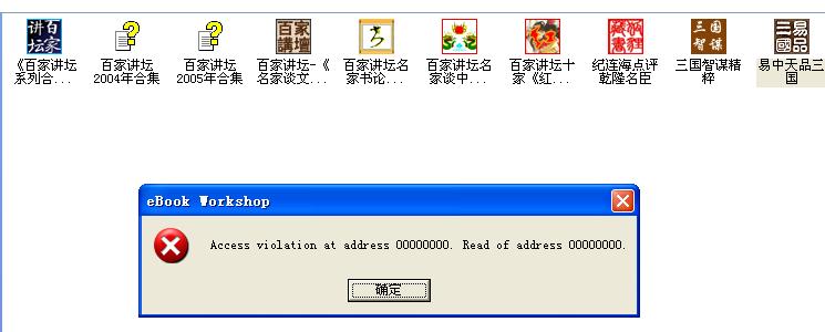

我电脑里很多exe格式的文件不能运行,包括电子书和一部分安装程序,而且这些文件的大小都变成270kb,很奇怪,可我杀毒却没发现有病毒,格式化硬盘和重装系统都不管用,我想一定是有病毒,哪位高手帮忙!不然我的资料都报废了!下面是打开电子书时的提示!本人愿意付出50SWB!

呵呵 老病毒了 我碰到过。实际情况是:把你的EXE文件更改名字了 用病毒文件替代了EXE文件。并非所有的杀毒软件都能查出所有病毒。
! p0 Q$ Z' h3 Y% v! ]1 s进一步检查一下:进入文件夹选项 显示所有文件 所有文件后缀,检查一下EXE文件是否正常。是否有很多文件(原来正常的EXE文件)被隐藏。
' d% W7 B1 e- r' i% o2 x3 A检查一下双击目前所谓的EXE文件以后任务管理器中是否有相应的进程出现,或者出现莫名其妙的进程?
- c  g' e5 M8 i- z" N" m& w9 T, w8 o! w- Z, d# k" A4 `6 A7 O
如果上述情况出现,那么很不幸 你可以确诊了
: v0 A7 Z# o7 W/ d( N) T/ X; l' e% ?- i2 F
你可以手工尝试修改文件后缀,尝试寻找到正确的EXE文件,这个方法可以临时使用7 U" B; y9 _% I9 e0 T
2 |- {6 V3 ^1 D7 c另外就是换杀软 杀毒(可以进入安全模式、或者找个WINPE工具盘 脱离开硬盘里面的系统杀毒更加可靠)& L$ |% @( {) k
+ j% L* \( g+ o, E+ F7 t8 ^7 [
再不行 重装下系统
