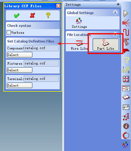

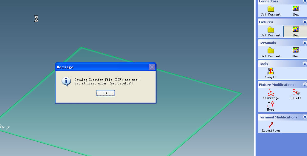

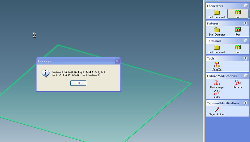

网上下载的CABLING模块有用吗?我安装好后,启动后也调出了这个模块,为什么使用时就通知我出错呢?好象是少了什么库的,希望有人解答, n3 D; q, R- k) }5 w1 W

出错提示呢?
发表于 2009-7-28 16:37:05 | 显示全部楼层 来自: 中国江苏无锡
出错好像是因为你打开时里面没有现成的用CABLING模块绘制的件,新建一个后就可以了啊!
发表于 2009-7-29 14:58:47 | 显示全部楼层 来自: 中国上海
没有找到可用的库设定文件。
3 l$ s2 m# Y; g+ k9 d8 d点击前面的set current,然后Select File,找到安装目录中的personality中Cabling文件夹中的设定文件就好了。
sytgos + 5 应助
 楼主| 发表于 2009-8-7 09:50:40 | 显示全部楼层 来自: 中国江苏南京
ESC的方法可行。谢谢。但还有问题,就是每次启动OSD后,都要重新设定一下,有没有好的方法呢
