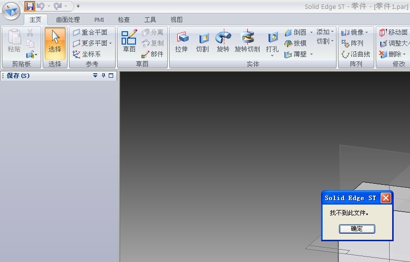

我在用ST画图保存时,提示无法保存,文件找不到,然后生成一个tmp的文件,,当画好的图又是保存在文件内的,,!!# J6 t; P+ e6 r, `7 W, S+ l

用V20时,遇到过这样的问题,但是没找到原因,换了一台机子后好了。# W3 m$ ~4 v" S/ f- l
那你把那个tmp文件的后缀改为par,打开后能保存吗?

 楼主| 发表于 2009-8-13 22:26:09 | 显示全部楼层 来自: 中国四川宜宾
保存图片
如图所示,就出现这种情况
发表于 2009-8-14 09:48:05 | 显示全部楼层 来自: 中国山东济南
第一个图片“找不到此文件”,请问是保存时出现的信息么?
; Q' A5 U2 o. R9 P第二个有可能是你打开文件是只读属性造成的,也有可能是打开两次同一个文件。/ e0 N" i3 j5 b3 r5 B$ C/ A9 J
还有啊,你有没有重新安装过系统或者用其他用户建模模型呢?

 楼主| 发表于 2009-8-15 19:32:12 | 显示全部楼层 来自: 中国四川宜宾
第一张图是点击保存时出现的,,第二张图是在第一张图出现后,点击关闭后出现的,,

发表于 2009-8-15 20:24:54 | 显示全部楼层 来自: 中国上海
在用V20时曾遇到过文件不能保存情况,当时的情况很怪,有的文件明明保存了,下次打开进行编辑,可等编辑完了保存时,却提示文件是只读的,另存也存不了。有的文件明明在,可点击打开时却提示文件不存在。那时候也没找到原因,只是换了一台电脑安装就好了。ST倒是挺顺利的。/ W* l' l( [- P  z
对了你的路径和文件名都是英文的吧,没有中文字符和特殊字符吧。

发表于 2009-8-18 10:08:05 | 显示全部楼层 来自: 中国山东济南
原帖由 gyczg2046 于 2009-8-15 19:32 发表 http://www.3dportal.cn/discuz/images/common/back.gif
2 _9 J& d+ o4 g3 o第一张图是点击保存时出现的,,第二张图是在第一张图出现后,点击关闭后出现的,,
) n1 a# A: I% E- r8 c' v! Y   电脑重新装过系统的。。。,原来到没有出现过,,现在就是不知道怎么解决这个问题。。
" Q8 \. G' I+ A, t* T0 H1 B- Y这是因为您重装系统后,用户名和原来的不一样了。而且您的硬盘分区是NTFS格式,所以出现文件只读属性或者不能打开。9 p- P  G+ r- O+ H/ y, P
