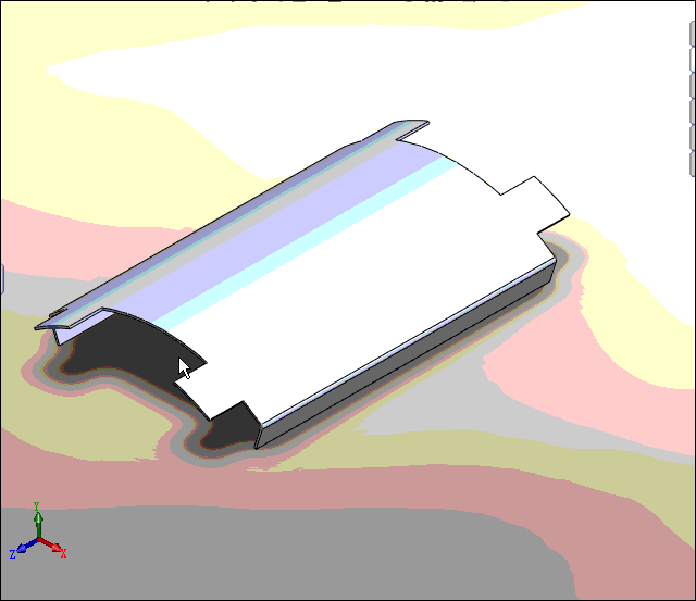

发表于 2009-7-27 10:50:34 | 显示全部楼层 来自: 中国广东深圳
不明白楼上“打开放大镜固定”是指哪一种状态,我以为大家的放大镜和我的一样哦
* |- Y5 d( n$ p3 \% {: I$ Q见下面 放大镜.gif
+ \2 {9 D* U6 ?- b9 B+ Z; n" O; S" l. U5 {
[ 本帖最后由 lyh020209 于 2009-7-27 10:55 编辑 ]
发表于 2009-7-27 11:26:29 | 显示全部楼层 来自: 中国北京
就是你这样子,我的不能固定,另外也不能放大缩小,。

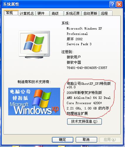

我的配置如图,装的sw09 sp.0  是在迅雷里下载的4.77G的那个1384328
- I4 i9 D' r: N8 C; }你的显卡如何?发来看看
