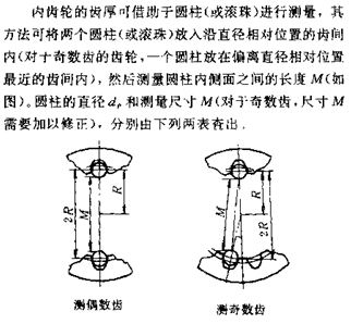

不知道内齿跨棒距有何好的方法?我们只是用两个量棒和内径千分尺。用得挺别扭,还测不准。有更好的、方便的测量方法吗?
发表于 2009-7-26 10:43:37 | 显示全部楼层 来自: 中国山西运城
这种方法是最常用、最经济的方法。测出量棒内侧面的距离M值后,根据量棒直径、齿数与列表对照,就可得出齿厚误差。

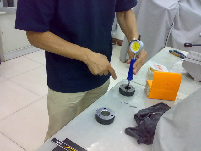

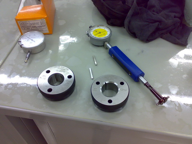

发两张图片,看看国外公司是怎样检测的:原理是一样的,但采用了花键样圈、分组测头、带表测杆。特点:用于长期量产零件的内齿轮和内花键,检测稳定、方便。. u+ F, X& t' M7 u: T* d

 楼主| 发表于 2009-8-13 21:03:05 | 显示全部楼层 来自: 中国辽宁大连
谢谢各位,特别是图片中的,还真是第一次见!!只是不知花键样圈识制作的还是有销售的标准件
发表于 2009-8-13 22:25:50 | 显示全部楼层 来自: 中国江苏常州
回复 5# chinahero01 的帖子
样圈没有标准件卖的,是专业厂家定做的,国内很少,成本高,不是长期的大批量零件不要考虑。
