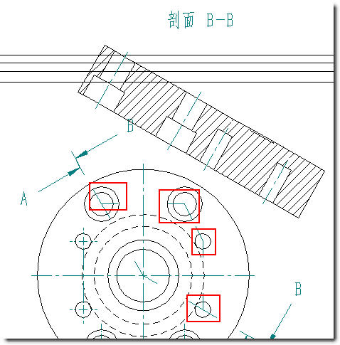

有一个圆柱板,上面有不同位置的孔,端面上有不同的螺纹孔(生成孔的半径相同)1 Z, a0 B6 h9 Q7 [
我想做一个圆弧剖面显示所有的孔形状,
% }) u2 R$ w  `1 L) E0 C请问SE的工程图可以生成圆弧剖面吗?3 y; K0 k  c6 H& U- q( o( b) K
给个做法!
$ X) X7 W, l- K) Q, J7 f2 ^  z9 X2 z( B1 N. c8 `6 u$ Q- ~( s

 楼主| 发表于 2009-7-25 21:28:01 | 显示全部楼层 来自: 中国浙江嘉兴
看着说乱了第一句话,就是圆柱端面有螺纹孔,在半径为80的圆上生成几种螺纹孔。
. d: c: A/ H8 `% A# x有公制,英制和PG德制和ISO G的。0 _; Y/ C0 q+ s" q# _
做一个旋转剖面一起表示。* `9 P- X0 \1 W9 g* u( R0 b
请教大家怎么做???

 楼主| 发表于 2009-7-25 21:43:09 | 显示全部楼层 来自: 中国浙江嘉兴
就是旋转剖0 z, M0 B1 T6 A6 A) U! c& {
想把剖面线弄成半圆的
 楼主| 发表于 2009-7-25 21:44:27 | 显示全部楼层 来自: 中国浙江嘉兴
不是成一定角度的两根直线剖面线剖!
 楼主| 发表于 2009-7-25 21:48:51 | 显示全部楼层 来自: 中国浙江嘉兴
做soliedge工程图时想做一个旋转剖,也就是沿曲线剖开,可是怎么也做不出来,请哪位高人指教一下到底solidedge工程图能否实现沿曲线剖开。

发表于 2009-7-26 11:04:58 | 显示全部楼层 来自: 中国山东济南
如果剖切平面是圆弧的话,做不了。其他软件也不行。可以试一试其他表达方法吧?

$ B% m! c$ J' C3 A  [不一定要用圆弧,用多段折线也可以表示吧。
发表于 2009-7-27 13:38:11 | 显示全部楼层 来自: 中国山东济南
多段折线可以实现,可是不符合国标。

1 U5 m* G$ g4 M$ f依我看,还就是这个办法比较现实,容易实现,也容易懂
发表于 2009-11-8 19:13:18 | 显示全部楼层 来自: 中国广西桂林
国标制图中像你这种图不一定剖也可以表达清楚
