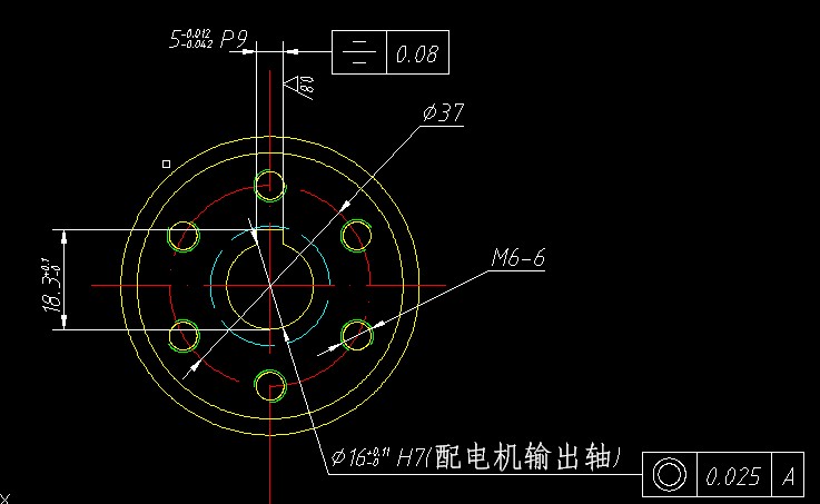

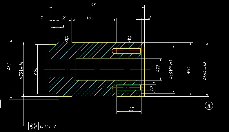

承受交变应力,最大扭矩在100Nm- S+ A0 B; r  Q- u
之前的做法是45#+调质处理到HRC 23,但还是不行,运行一段时间会后又产生间隙。, m) d% M6 B4 L& H; G6 D: a# d, a
像这种键槽变形的问题应该经常出现,希望有人能帮助我~~用哪种材料,怎么样热处理,谢谢3 @6 p/ o* i# x, V+ C7 I5 V: N
附图
 楼主| 发表于 2009-7-25 16:07:57 | 显示全部楼层 来自: 中国安徽合肥
补充一下——这是单件加工,键槽可以线切割加工

发表于 2009-7-26 11:34:13 | 显示全部楼层 来自: 中国湖北荆门
看了你的图后有点不明白,难道键与键槽用过盈,轴与孔用间隙,是不是轴的公差搞错了,16H7的公差是多少./ h+ O: g" y, @0 v; o! A) L
如果是公差搞错了,就不难理解为什么键槽变形了.
发表于 2009-7-26 11:54:49 | 显示全部楼层 来自: 中国重庆
键槽和键是两侧边是过盈配合的,留顶隙,(回7楼)
. w7 u& g' ], M( I材质和加工方法赞同三楼的说法

0 W2 R: o4 G# d& b) a1 h* Z那你看到他孔的工差没有.
发表于 2009-7-26 12:11:04 | 显示全部楼层 来自: 中国重庆
你看到了他轴的公差了吗?并且他补充说明是单件加工就应该是修配件,加之已经出现过间隙,应该轴用其他方法修补过,当然是过配了,这不是批量的零件。
发表于 2009-7-26 12:22:39 | 显示全部楼层 来自: 中国江苏常州
1.其实,孔的槽宽确实应该放大,标准上也是这样的嘛。
5 K" z5 i9 m( [  ?: Z8 S* z1 [2.正确的装配应该是键 敲入电机轴槽,套入本件。
1 [. g% V( z" J3.键槽磨损变宽问题,只要保证其硬度、材质优于标准键块就行了。
# U4 }6 N' z* Q% a" N7 v大家以为如何

发表于 2009-7-26 16:47:43 | 显示全部楼层 来自: 中国江苏常州
楼上的,16H7肯定与后附的数值不符,应该改过来。不过,可能是为了便于安装,放大了尺寸。不过也不太合理,不如改为F7,你看呢,虽然不太规范。

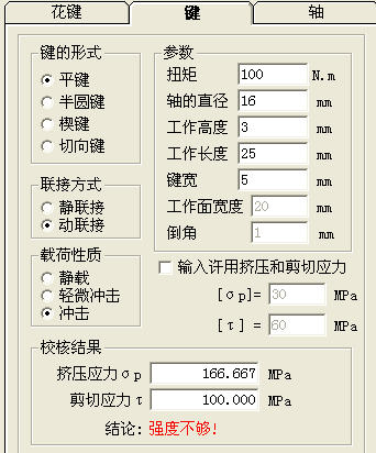

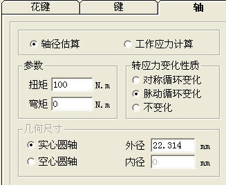

发表于 2009-7-26 22:29:28 | 显示全部楼层 来自: 中国北京
我认为改为花键连接,因为扭距太大,有条件可加大轴的直径尺寸.16的孔径太小.请自己校核轴和键的强度.我提供软件,也可以用楔形键.8 A7 P& a: S' t9 u- u( N: V4 k

发表于 2009-7-26 23:04:58 | 显示全部楼层 来自: 中国江苏常州
看附图左视图说明。我开始也想到花键的。

1、轴和孔改为过盈配合;% E2 N2 |: F9 V: [3 ]9 j7 @2 w
2、增加孔的强度,能否加大外径61的尺寸。

发表于 2009-7-29 18:16:35 | 显示全部楼层 来自: 中国江苏扬州
初步算了一下,16轴和键都偏小。公差选的也不合理

发表于 2009-7-29 19:32:40 | 显示全部楼层 来自: 中国重庆
如果轴的强度足够而键的强度不够,则可采取双键。* K) y1 A& V; _9 v+ a  `- \
如果轴的强度不够键也不够,那就加大轴径。" o% F: x/ m; Z( C, h
如果轴和键的尺寸都不允许改动则以下方法可参照选用:0 e" S3 X! N" T3 [
* q! I9 L0 g1 P! q5 t" _选高强高韧性材料;
0 c$ o+ ?" V. Z, }0 e采取渗碳,软氮化,表面淬火或者QPQ的处理。

发表于 2009-7-30 15:38:52 | 显示全部楼层 来自: 中国上海
终于看到一条讲到点子上的建议了,25楼讲得不错,象楼主这种承受交变应力的轴,选双键很合适。花键当然好,只是成本上去不少,配电机也不对路子。! ]" R; k! h7 n( m
24楼太强悍了,这是什么软件,给大家介绍一下可好?
