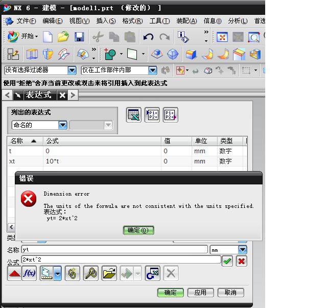

[已解决] 建立一个规律曲线
发表于 2009-7-25 15:16:07 | 显示全部楼层 |阅读模式 来自: 中国广东韶关
t= 0, J  T& ?3 ^3 L& X) x: D# i5 O  ?/ u4 f
xt = 10 *t+ C, R% Q" ~4 B8 q, r# F+ W
yt = 2 * xt^2, t. t5 D- ~7 V4 [' Z) Y% J
zt = 0+ s  O& v1 ]2 I$ N5 M
输入公式后
1 H; c, v% W, Byt = 2 * xt^2就出现:, y$ v- n; S# d4 e6 l+ t) W; q
Dimension  error
$ p8 h+ O8 R- z/ w2 mThe Units of the Formula are not consistent with the Units specified 2 * xt^2
$ q  p/ i* u  X+ X各位高人,快帮帮忙!* s$ S, E% l& ^: K
谢谢两位高人!

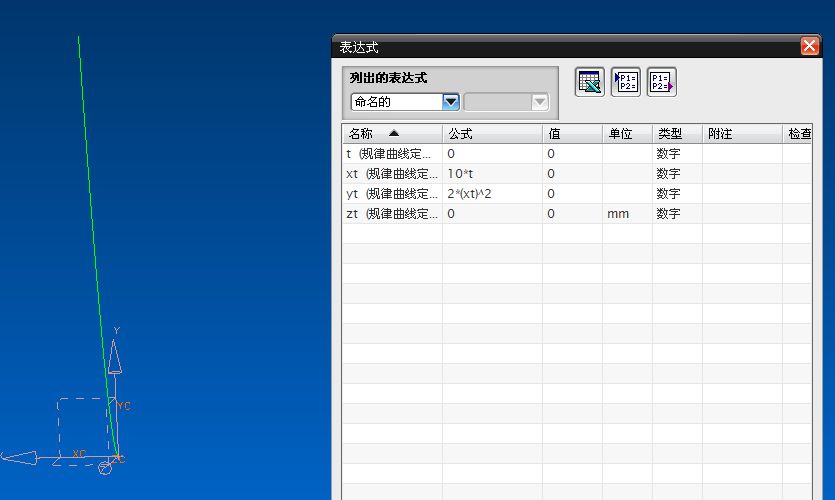

发表于 2009-7-25 18:45:52 | 显示全部楼层 来自: 中国山东济南
在公式中XT是一个变量,而你输入的y=2*xt^2中xt 必须加括号,否则UG会认为X也是一个变量,且没有定义,所以不行,如图修改
astrokylin + 2 技术讨论

从错误提示看,是单位的不一致。这个问题已讨论多次。
) i3 t5 ^5 {5 U5 s- C: g  L
0 B1 v! X0 s; D- {# ]! B. W5 ]当不去指定单位的时候,就选恒定吧。按照2#的输入就可以。) o) B" @! x8 U1 P2 E
或者yt的类型用面积。0 J7 \4 M/ T6 F, [$ V: _& Y  y1 J
; e. B/ i+ O# A' @9 {8 T3 T( U
另外,规律曲线的表达式,最好写成以t为自变量的参数方程形式
