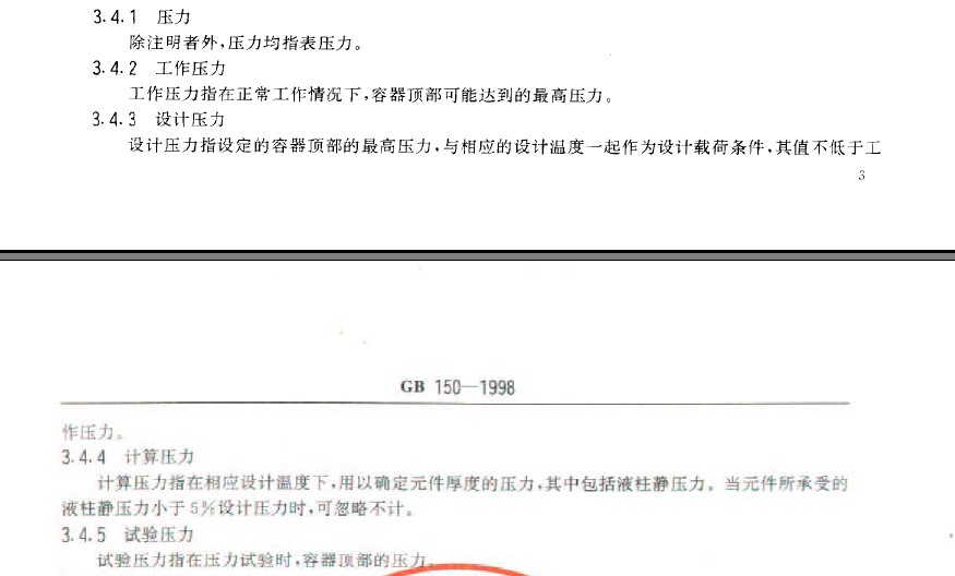

工作压力和设计压力的区别,详细说一下,可以举例吗,在那里可以查到的呢,谢谢
发表于 2009-7-25 14:28:10 | 显示全部楼层 来自: 中国江苏无锡
工作压力:2 f7 r( F% D$ c5 E/ Z! n3 _5 R- _
1.内压容器:在正常工作情况下,容器顶部可能出现的最度压力。
8 U6 P, I4 T$ r0 O0 F7 Q, ^2.真空容器:在正常工作情况下,容器顶部可能出现的最大真空度。  Z; U% a5 x5 ?; C; R
3.外压容器:在正常工作情况下,容器可能出现的最大内外压力差。0 U2 a. e( d* \% a( h4 o
设计压力:设定的容器顶部的最高压力,与相应的设计温度一起作为设计载荷的条件,其值不低于工作压力。
0 j9 ^: J0 ?2 x% k! P  q' Q3 }6 k设计压力的确定在标准HG20580-1998《钢制化工容器设计基础规定》第4节中有详细规定。

建议楼主看一看GB150《钢制压力容器》。

设计压力和工作压力的关系见GB150附录B6.2:安全阀开启压力取工作压力的1.05~1.0倍,设计压力稍大于或等于安全阀开启压力。

压力容器安全技术监察规程,GB 150都有明确的解释, w; j/ s. o. h6 G1 z
在区分容器的类别,或者压力容器界定时,要注意
