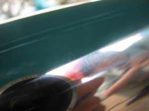

附图中零件是油缸,表面镀硬铬,但在图中有接近圆形的斑点,请问产生的原因,以及可能造成的后果,我们推断是镀铬槽内有悬浮物附着油缸表面导致。

发表于 2009-8-3 15:17:02 | 显示全部楼层 来自: 中国上海
是表面 ,还是圆面,估计镀铬面未清洗干净或铬液不干净
发表于 2009-8-4 11:50:28 | 显示全部楼层 来自: 中国浙江宁波
肯能表面没有清洗干净,镀铬过程中工艺控制出错。' D1 v0 F% \2 _, g. r& `+ q5 l; v3 n& x
镀铬层脆性较大,不宜承受较大的变形,否则会引起镀层断裂或脱落。因此零件基体金属部分应有足够的强度,能抵抗施加在镀层厚度方向上的所有外力。
发表于 2009-8-11 16:58:58 | 显示全部楼层 来自: 中国江苏常州
这部分镀层有所欠缺,导致粘附杂质能力强,难以清洗。加强清洗可去掉黄斑。
