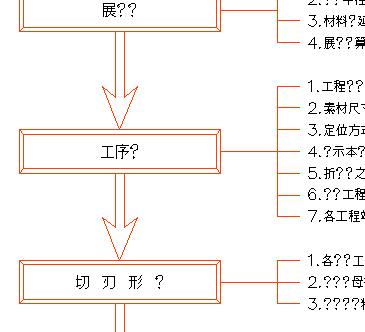

[求助] 为什么这些文字在文字样式里面改不过来呢
发表于 2009-7-25 00:11:02 | 显示全部楼层 |阅读模式 来自: 中国广东东莞
未命名.jpg.jpg 为什么这些文字在文字样式里面改不过来呢我以经改成了TXT。SHX了呀,大写字体了,改成宋体也不行。试了很多感觉好难一样不知到底哪里出了问题了,请大师帮我讲解一下一个问题谢谢了!我看后来MA格式刷了还不行,有个别不行有的是可以了[localimg=400,235]2[/localimg] 未命名d.jpg 7 }# ]1 P% ?. C1 ?

发表于 2009-7-25 08:54:53 | 显示全部楼层 来自: 中国广东东莞
CAD里面的?
: i  M' Q3 O: U5 U6 g7 B( t: g& y8 J8 x4 ?3 x( J
先隨便寫幾個字,在MA一下就OK了。
发表于 2009-7-25 09:55:20 | 显示全部楼层 来自: 中国上海
可以多换几种文字样式试试,也可以按照楼上说的,写几个能正常显示的文字(不显示为问号的),然后用正常显示的文字特性去匹配(格式刷)去刷一下显示为问号的文字。
; u9 L* s  G: C. i如果实在解决不了,可把原文件传上来大家看看。
发表于 2009-7-25 16:01:27 | 显示全部楼层 来自: 中国湖北武汉
多换几种文字样式,一个一个试比较麻烦,还是打几个需要样式的文字,再用格式刷刷一下方便.应当可以解决问题.
