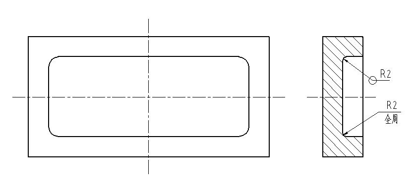

在机械制图的标注中,有一个全周符号(如图中的圆圈),可以用在焊接、表面粗糙度、形位公差的标注中,都是有标准可依的,依据见6#。这个符号是否可以用在尺寸标注中?比如沿周圈(非圆形截面)的倒角、倒圆等的标注中?如3#的标注。如果可以,出处在哪里?(没有依据是不具有说服力的)请各位坛友各抒己见。; Q# g; `' x' M, B; B: F* x2 i

1#问题的起源是因为下图的标注,我们标准化认为全周的标注用带圆圈的那一个,我的标注是写“全周”字样的那一个。而带圆圈的那一个标注我没有找到依据。请大家看一下哪个标注符合标准。* G& @# s* M6 @+ c4 v

3楼标注不规范,标注上内孔直径,再标注R2即可,不用写圆周。

在3#的图形中不存在内孔,是个矩形槽,倒圆角无法按您说的标注。

你的想法是很好,但标准已经规定了。3#的两种标注都不规范,正确的标注是标一次R2即可,因为是对称件。

; O9 R, l$ p! Q# T" V. G1 _: E“正确的标注是标一次R2即可,因为是对称件”,请问出处在哪里?哪一个标准或者哪一本手册里面有这样的示例或者描述?我找了半天也没找到。还有一个问题,就是虽然是一圈,但没有对称性,又该怎样标注?请指教。我需要的是依据而不是说法。

重复一下,你的“矩形槽”的确是“对称图形”,这个没有错。

1 T5 u- A; K' g正是因为依据没有找到(是找了很长时间而且不是一次,我们同事也都在40岁以上,也没有见到过这个说法),所以才发贴讨论,集大家的经历、见识和智慧。
; K- S3 L+ e0 V  Y2 s7 L此处的矩形槽确实是有对称性的,但这种对称性不同于圆周。我在18#跟您说的不是针对这个矩形槽。是假设在没有类似对称性的情况下,比如五边形或者截面不规则的形状但都周圈封闭,应该如何处理?, I. T2 w) Y; A; @, h) j* \8 C

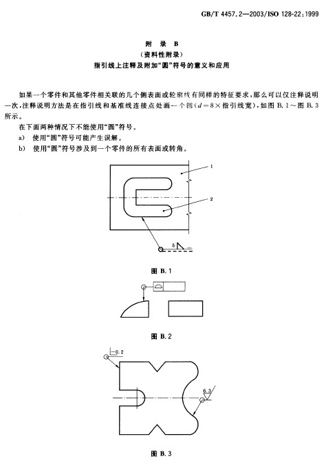

我觉得还是不要用圆周符号为好,只在GB/T324《焊缝符号表示法》、GB/T1182《产品几何技术规范(GPS) 几何公差 形状、方向、位置和跳动公差标注》中出现,在其他的尺寸标注标准中都没有这种标注方法,万一有人看错,以为这里需要焊接,那又要费口舌了。
+ y6 A9 e8 d" i8 j5 K建议研究一下GB/T 4457.2-2003《技术制图 图样画法 指引线和基准线的基本规定》的附录B,按照这里的说法,我的理解R2确实不能使用圆周符号。
