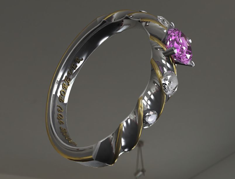

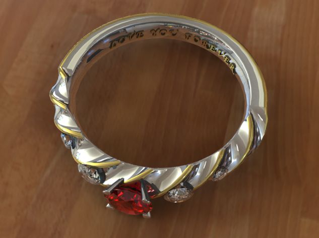

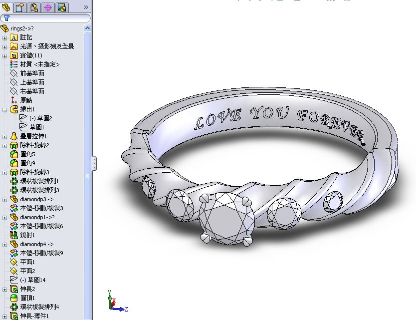

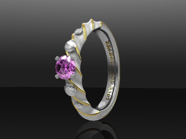

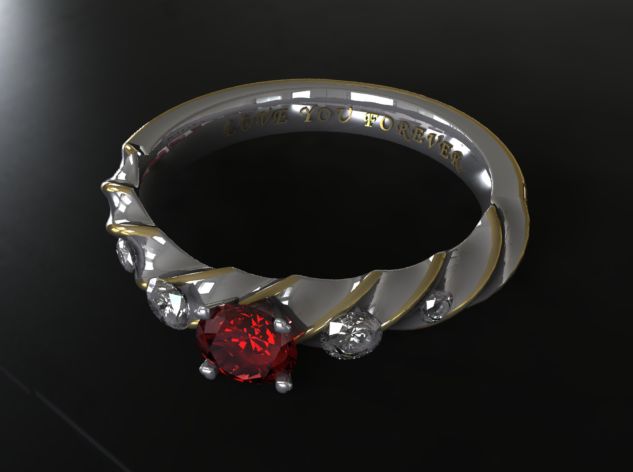

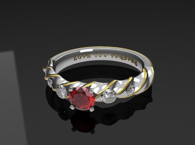

簡單造型钻戒
' |9 [. Z' s; b! P) r ring0.jpg 1 Q3 C1 K* O, M# p0 \+ U- s, h
, ~) b+ N0 {& Q( t- t2 P
ring9.jpg 4 w0 ?( O* l7 T! c9 B$ C
! w2 _7 n; M: N* y* `% y ring7.jpg
5 [7 f& C: A8 D' h+ b- q/ x6 b ring2.jpg

做的不错,呵呵,! P! U5 l8 G  D+ U8 `5 F0 ^% D+ j
就是 永远爱你那几个字可能打手.

总体不错,收藏了文件,个人建议爪子再改进一下更好,爪子面部一般少作不必要的花纹,因为爪子的基本作用在于固定石仔,在面上的花纹没有必要,突出石仔的光辉夺目是首要的,爪子伸出的有点不够流畅 与整体风格稍有不合,加工生产上这个也不好做 副石的固定是个问题,既然主石用了爪镶,但是副石没有用,单从图上看不出怎么固定副石,这样放在面上,就连最低档次的粘石也很不好固定,这个问题要解决好, 认真看了还有个小问题,戒圈内字用刻印效果好,浮雕字体影响配带,这个字好像还是镀色,与原色不一样,这样的话也会很容易掉色' X6 l* h, c3 ?* P% Q" ^+ B' ?& X

大师就是大师 非同凡响 要是那几个字是凹进去的就好看了~
发表于 2009-7-27 19:33:24 | 显示全部楼层 来自: 中国山东济南
字需要凹进去呀
