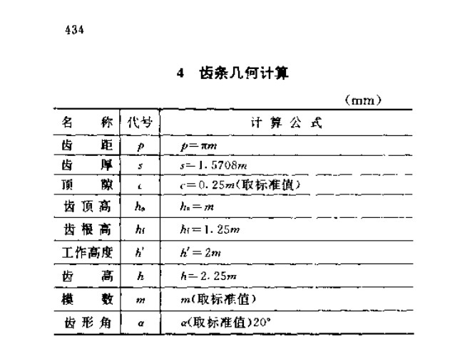

发表于 2009-7-24 15:53:37 | 显示全部楼层 来自: 中国江西宜春
齿条分直齿齿条和斜齿齿条,分别与直齿圆柱齿轮和斜齿圆柱齿轮配对使用。
& ?3 V8 n9 N2 X9 Y! j齿条的齿廓为直线而不是渐开线,相当于分度圆半径为无穷大时的圆柱齿轮。
" H, B- R. z2 C/ a
" d3 E+ `" j  H5 N3 x! l2 w
可参考下表: 齿条.jpg

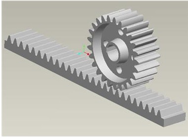

发表于 2009-7-24 21:56:00 | 显示全部楼层 来自: 中国天津
看看是不是你需要的
下载附件后解压缩,Solidworks2009版本。
装配体1.rar
208.32 KB, 下载次数: 70
